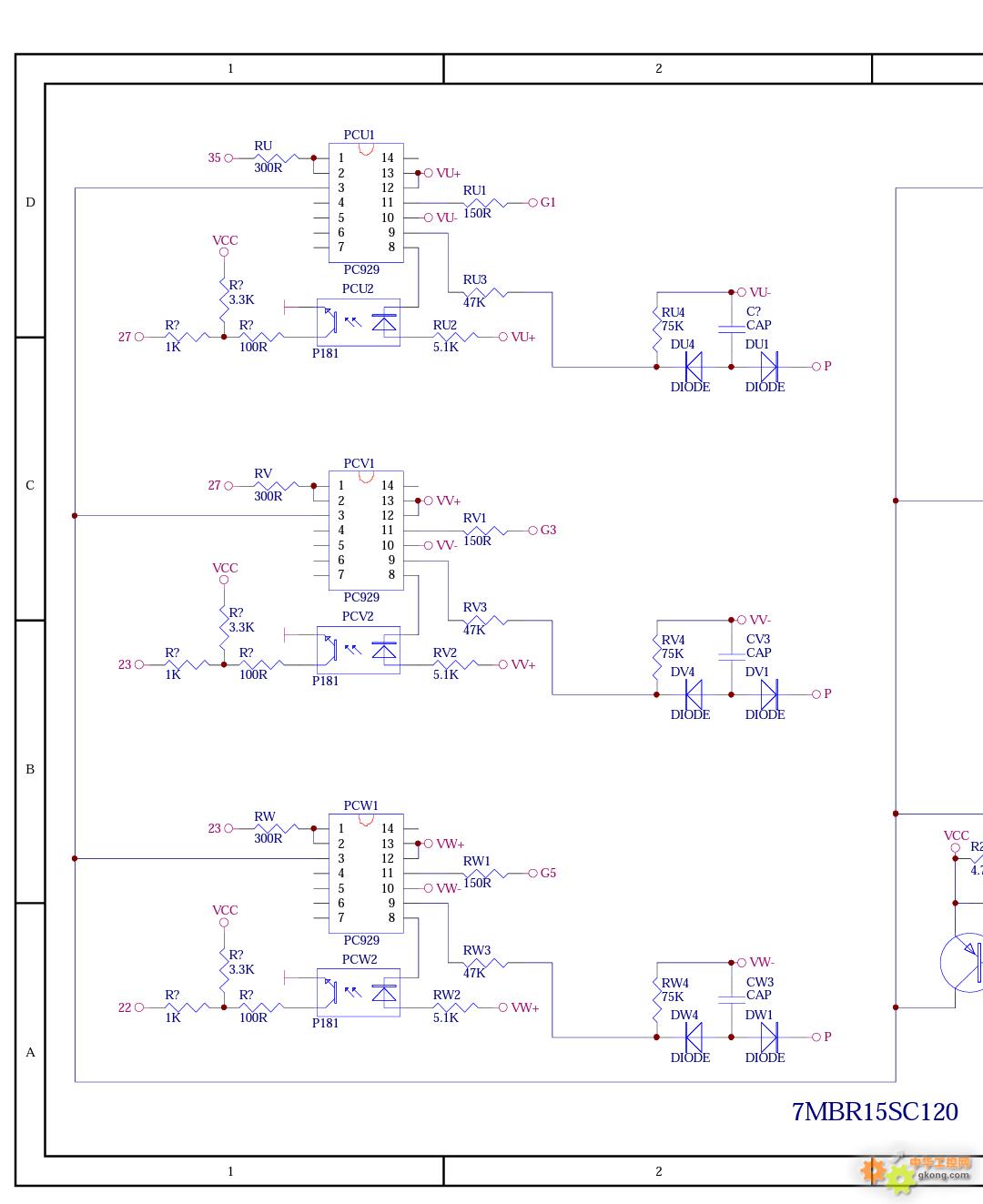

发表于:2018/12/24 16:12:52
问一下各位老师 此处929的过流保护原理是什么?九脚的igbt检测电压从那个地方来的?怎么跟别的不一样,日立sj300-5.5kw

降压 钳位保护,软关断技术请上网查相关资料或查看有关书籍。

上网看的电路与这个不一样想不明白

二极管画反了一个

二极管画反了一个
没反那个是稳压管

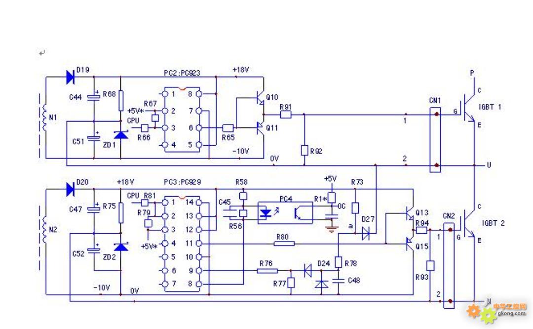

上网看的电路与这个不一样想不明白
贴一张看看怎么不一样

大哥们是哪个管?能不能详细讲解下 谢谢

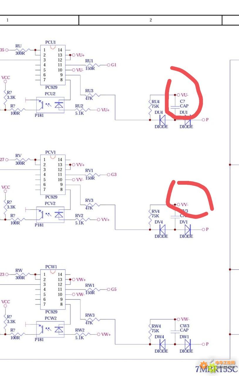

这个图中检测使用的电源来自驱动电源的正极而上图没有电源
你贴的也一样呀VU+,VV+,VW+

这个是电源负极?是不是标错了?
