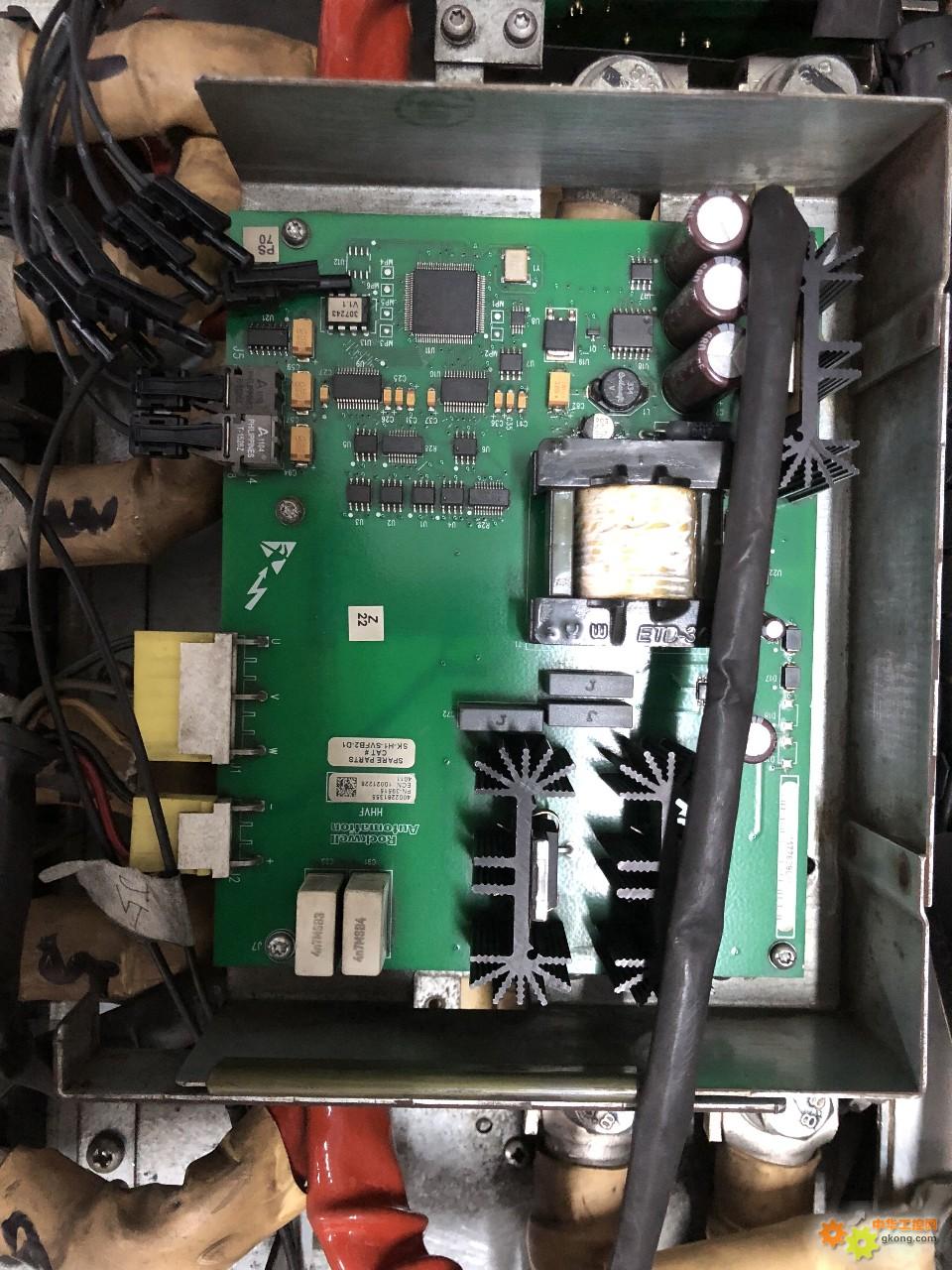

AB700S 300KW变频器上电就报警42欠压故障。
但是测试实际DC+-都能达到536VDC,输入为385VAC,并且面板也正常显示536VDC.
是否预充板故障,预充板是否带电压检测呢?因为此机器有一块板子是专门检测直流电压的,难道还要其他路也能检测直流电压?
所以请教各位师傅,有碰见AB此类故障吗?请多多指教下,现在感觉茫然,不知如何判断了,谢谢各位。

继电器吸合没

发表于:2018/12/18 14:51:41
回复 #1楼 烟火mNdUbiNL
继电器工作的时候怎么判断吸合没?

发表于:2018/12/18 15:18:45
开机听声音,测吸合点两端电压,也就是充电电阻两端,顺便测一下母线电压是否真的低

发表于:2018/12/18 16:37:41
烟火mNdUbiNL
在
2018/12/18 15:18:45
[此贴子已经被作者于2018/12/18 15:19:53编辑过]
这机器整流用的是可控硅,而且是全桥可控,根本就没有接触器,也没有充电电阻

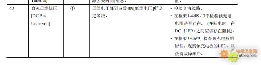

发表于:2018/12/18 16:43:50
我没有查,看你报警说明上有充电电阻,这样的话直流电压过低估计是错误报警,检查检测电路运放,取样电阻
