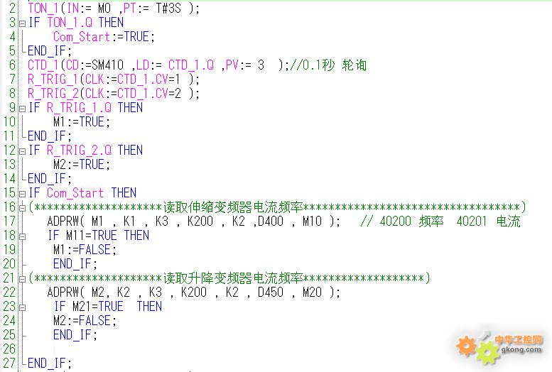

FX5U  和两台三菱的A840变频器走MODBUS RTU通讯。 使用0.1秒脉冲触发一个计数器,当计数器等于1的时候,和第一台变频器通讯,当计数器等于2的时候,和第二台变频器通讯,以实现轮询。以往用很多品牌的PLC都是这样实现的,可用FX5U就不行,一旦第一台变频器断电,整个通讯就失败,PLC的ERR灯亮。不知何故

请问大家都是怎么实现轮询的?想来想去,难道和三菱的 四线制有关?以往用的其他品牌都是两线制
你把程序贴出来!大家帮忙看看!

三菱的串行通讯是兼容422/485模式,多机通讯时接成两线就是485模式(TD+与RD+并在一起,TD-与RD-并在一起),用轮询是没问题的

还有各问题,如果我用LD,上电第一次扫描触发 通讯是可以的,如果用ST,就得延时,上电第一次扫描就触发通讯,通讯是通不上的

该怎么轮询,为什么我1号变频器断电,2号变频器也通不上了

你没有通讯异常处理,有没有设置超时

都是用默认的

你超时间多长,有没有超过0.1秒,如果超时时间超过了0.1秒,那么第一个指令还没执行完,你又写了第二条指令,怎么不会出错呢,你应该用通讯结束来作为轮询转移条件
