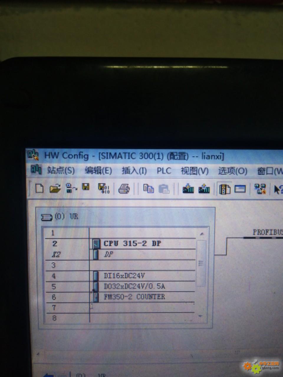

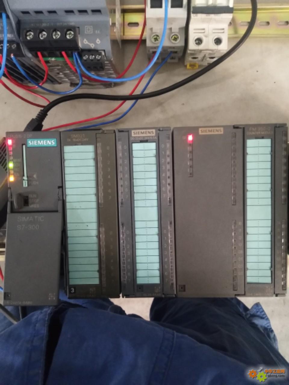

程序下载正常没提示报错,但CPU不运行,组态时把fm350计数模块甩掉就正常,组上计数模块CPU就不运行,计数模块组态有问题还是计数模块坏了

组态的序列号和实际对么

wuyang750
在
2018/12/16 13:53:29
组态的序列号和实际对么
组态和实际一样

已解决模块坏了
