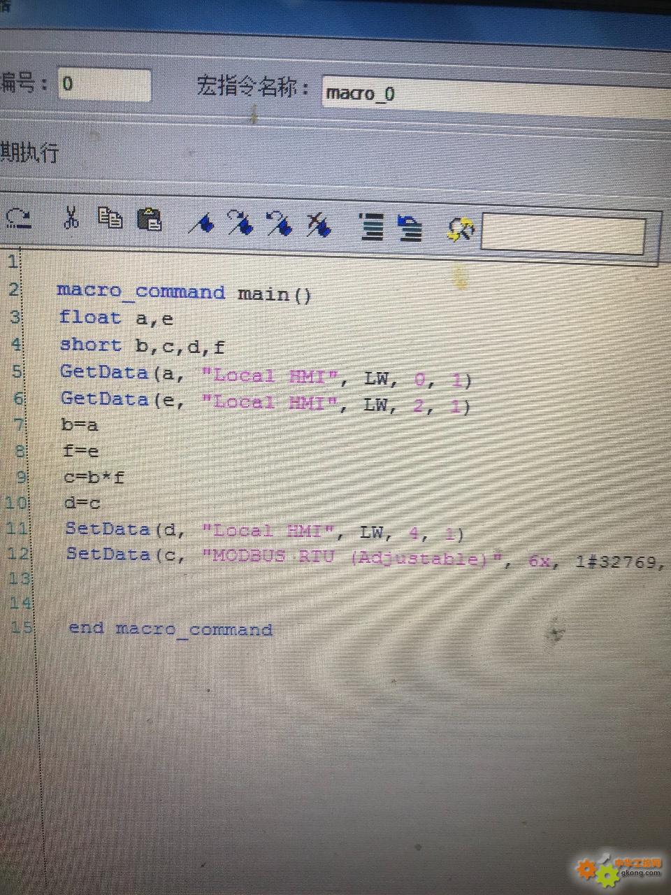

一台威纶MT8102ie触摸屏和16台变频器通讯,程序是用宏指令做一个简单的运算,将运算结果写入变频器(频率),直链接一台变频器时通讯正常,当链接超过两台时就通讯不上了

宏指令就这些吗?下面链接是论坛一位大侠写的宏指令,可以借鉴下。

大哥,那个人就是我呀

你用广播模式试试,从一号站开始往后面广播。

广播模式,触摸屏上从站站号为0的!

是设备预设站号设置为0吗?

你不需要广播模式啊!预设站号就没必要为0啊!一般预设站号为1!
