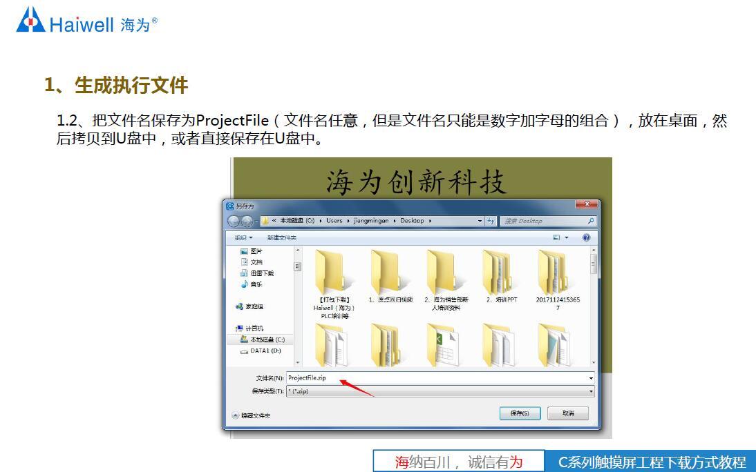

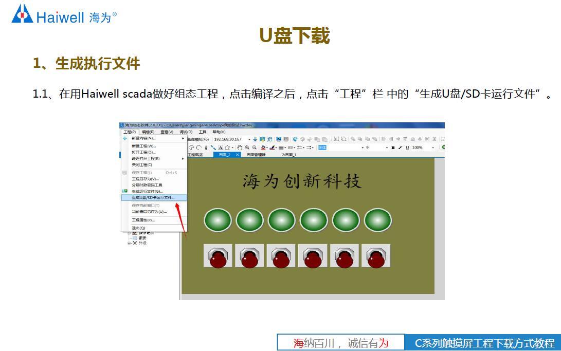

发表于:2018/12/10 10:45:59
附件:
本地下载
更多详情请点击下载
