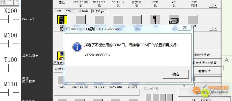

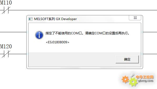

GX Developer三菱PLC软件要向FX2N系列PLC写入程序显示ES:01808009是什么问题?

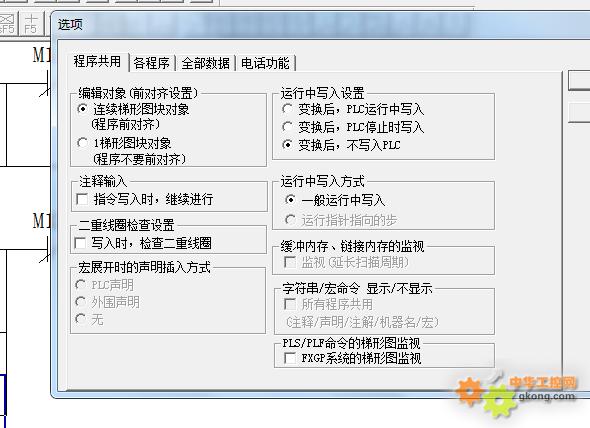

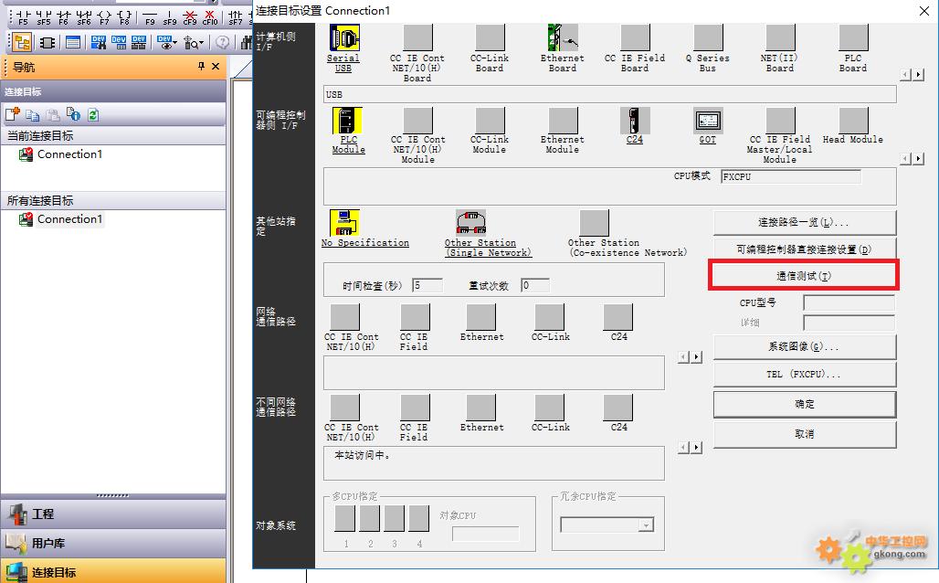

发表于:2018/12/6 10:47:02
通信测试有没有问题?

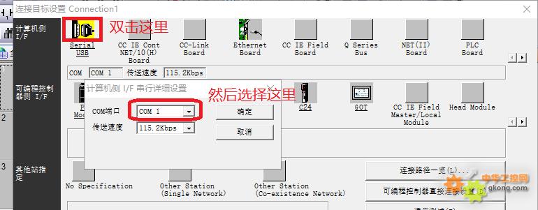

667
Treasure丶
文章数:74
历史总积分:667
注册时间:2018/11/29
发表于:2018/12/6 10:58:59
你按照楼上的那个图 把计算机测I/F 的第一格换成COM5再通信检测就好了

21941
yejingmao
文章数:12575
历史总积分:21941
注册时间:2007/5/3
发表于:2018/12/6 11:43:36
以下是引用Treasure丶在2018/12/6 10:58:59的发言:
COM端口显示COM1但改不了是为什么?

发表于:2018/12/6 12:16:48
