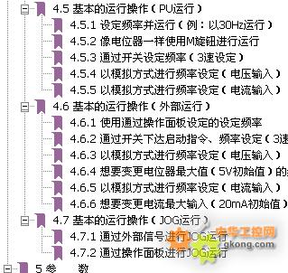

最近有人突然电话问我,他用三菱PLC控制三菱A800变频,说是外部硬接线,脉冲控制三菱A800变频,我简单查阅了一下三菱的A800说明书,好像没有这个功能啊?

A800有个JOG输入端子信号,这个信号可以通过参数更改位脉冲输入端。
但是如何选择方向啊,

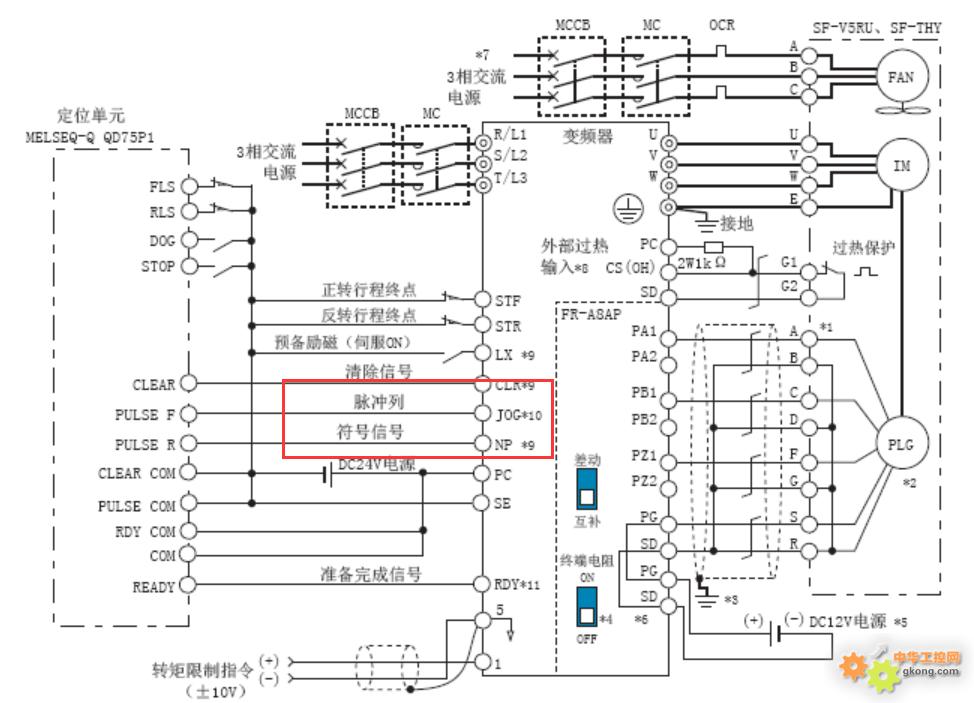

发表于:2018/12/6 22:32:06
如图,方向信号由NP决定

脉冲控制是速度、频率,外部还是要启动信号的,
就是脉冲控制,好处就是,速度、频率控制精度很高了

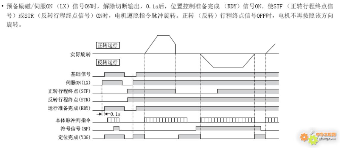

和伺服控制类似
可以看这个图示

用脉冲控制只是为了精确控制速度频率吗?那感觉用通讯不一样也能完成,直接往缓存区里丢数字。
个人疑问,因为没用过脉冲控制变频器,普通的模拟量控制速度、控制扭矩倒是用过。不知道脉冲控制变频器的真正优势是什么?

回复 #8楼 276438265
抗干扰能力差
