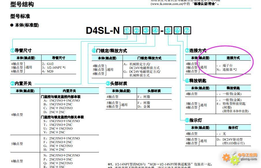

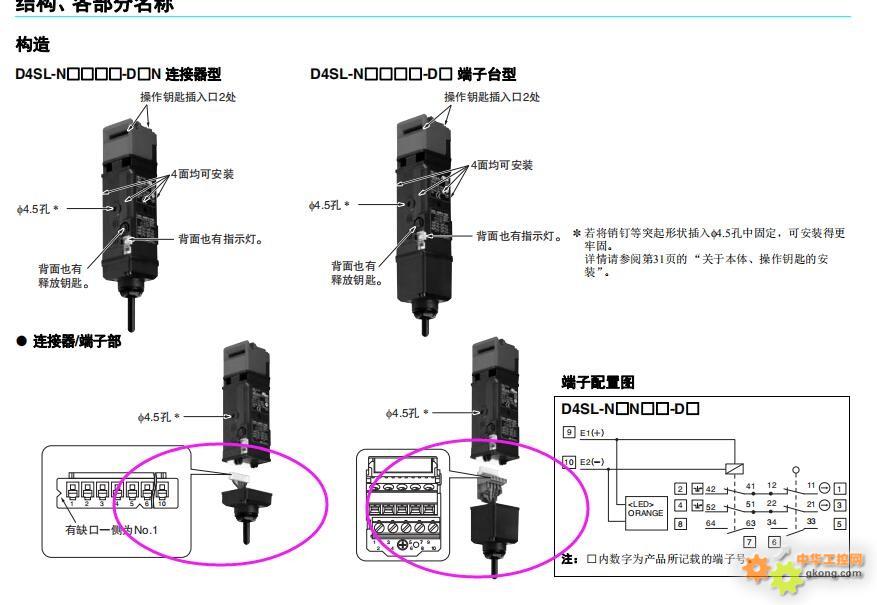

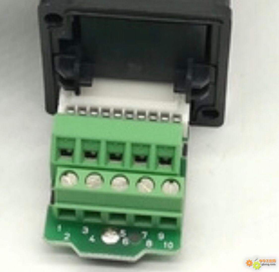

D4SL-N2RFA-D 为端子台型,D4SL-N2RFA-DN为连接器型,都可以拆卸。两者是否可以互换?
两者除了底座不一样以外,连接电缆也不一样, D4SL-N2RFA-DN连接器型为单独的连接电缆, D4SL-N2RFA-D端子台型为散线,理论上来说,端子台型的只要拆掉端子就可以装在连接器型的底座上,是吗。还有这两种的底座外壳哪里可以找到?
