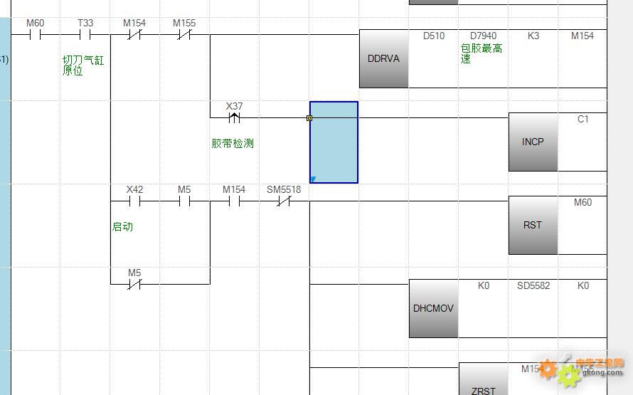

一个圆周的绝对定位,也就是一个圆盘每次旋转120度,为了防止累计误差,采用绝对定位,现在问题来了,第一次走到120度,第二次到240度,第三次到360度,也就是0度的位置,如果此时再定位120度,圆盘应该会反转回120度的位置吧?各位,有哪位做过类似的应用,就是圆周运动,做绝对定位该怎么办

如果是绝对定位是会反转到120度而不是继续原来的方向走。三菱的我不清楚有没有这个功能,但是西门子PLC定位控制是可以这样做:在到达360度的时候可以用个指令将当关位置设置为零点,这样就可以继续又按原来的方向走到120度。

定位完成后,把脉冲存储值用DHCMOV清零,Y0/1/2/3分别是SD5502 SD5542 SD5582 SD5622,

发表于:2018/12/3 8:34:47
这样子就可以定位一个120度了,完成后就清零,不用240,360了

回复 #3楼 zrx517697809
明白了,定位完成后,把当前位置清零,这样就可以一直绝对定位120度了。表情表情表情
