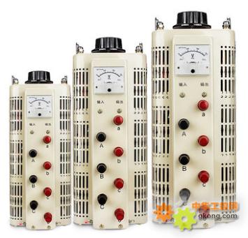

这个三相输入的,电流额定输出电流是16安。输出也是三相。1.那么它输出是平均每相16安?还是a.b.c每相才5安?2.只接a.b接两相可以吗?输出电流会变吗?

它是否属于隔离电源?人触碰输出端能否电人?

调压器的额定电流指的是三相电流,他这个不属于隔离电源,你在输出端对地测量一下电压就明白了……只接两相肯定可以,但不能超过额定电流……

调压器输出的电压和电流指标都是线电压和线电流,所以,自耦调压器如果是星接,线电流等于相电流。就是16A?

三相都是16a。

以下自偶调压器并非属于隔离电源,高低压共用线圈,人触碰输出端肯定电人!

楼上图片这样的变压器以前经常用于力矩电机的驱动,后来这样的变压器如果用于力矩驱动,部分的厂家把三个线圈改成两个线圈的了,这样的变压器没有隔离功能的

可看一下铭牌和调压器的结构,如果是自耦变压器,输入输出之间就没有隔离。

那么它是每个端子输出16安吗?三个就能带48安吗?这三相调压器器是由三个单相调压器组成的。
