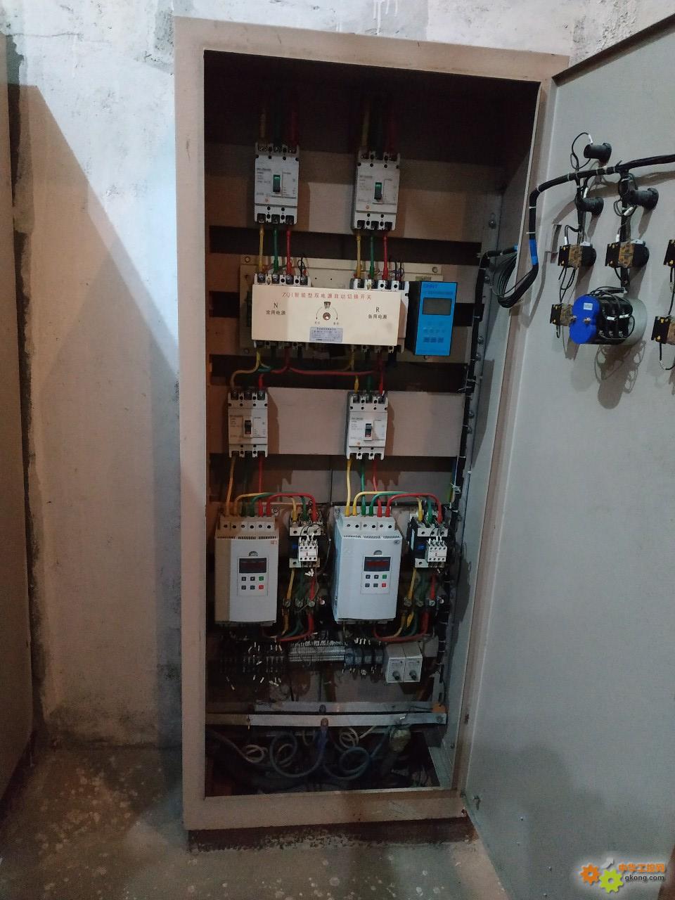

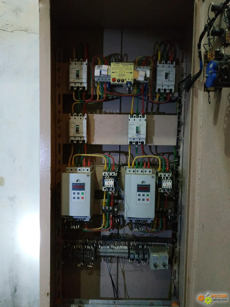

看有没有不合理的地方。补充一下
这是37千瓦消防泵一用一备软启动控制柜。前几年安装的,现在不好使。控制方案是按1957年建筑电气手册上的,我准备在保证全部使用功能下。重新装配图片我将发给大家。

我觉得布局问题导致看起来有点乱。有可以加线槽的地方把小线塞进去能干净一些,不过现在的成套行业,能用,便宜 就是王道。 有几个看工艺的。

看着也是糊弄干的。凑合用吧

现在消防用的柜子,其实也就是那么几家在做;但是工艺都太一般了

关键问题大家并没看出来。这里存在着小马拉大车。不谈工艺,只谈配置。37千瓦消防泵。运行电流接近80安启动电流超过300安以上。这样大的电流要通过一个微断型的双电源转换开关。存在极大的安全隐患。特别是用于消防中,控制过程竟然采用了50多年前的方案太陈旧故障率极高。来了两伙人都说修不了。八节消防远程控制端子已经足够了。这里用了59节谁都不知道是干什么的?我都不知道35平方的负载线是怎样引出的。

主要是解决“不好使”的问题,楼主已经心中有数了,来看楼主给出的答案的;
微断型的转换开关,应当与之下的开关也不相配。

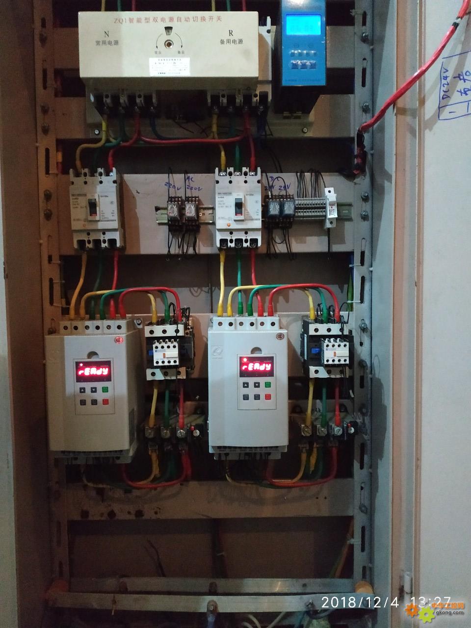

刚才发错了。。。。。。大家看改动前后 59节端子变成了8节。热继电器当端子用了。

不错,功能安全正常情况下线路越简单越好,以后维修维护方便
