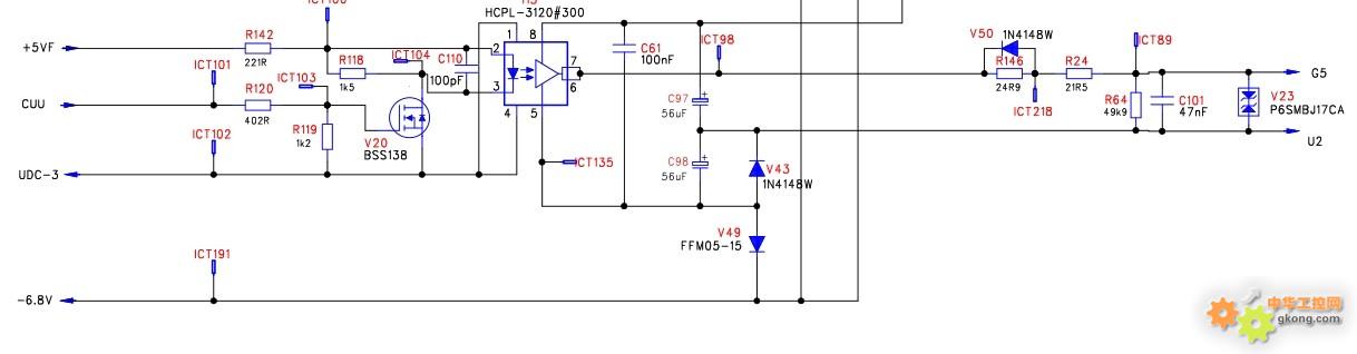

请问 该机器静态是不是6路没有脉冲信号,
不上模块启动 只有3路有脉冲电压

上桥光耦的负电源,要通过IGBT到,去掉模块,上桥光耦无电源。

小功率一般简化供电,上桥用自举电路,拆除模块后,上桥供电负极和下桥供电负极相连,上桥电容才有电

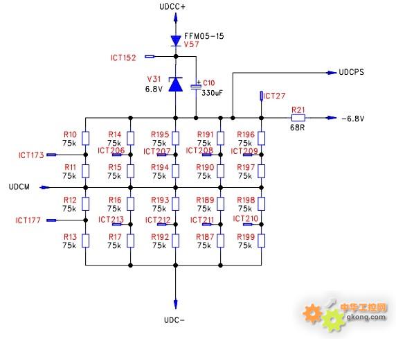

上桥供电的R21电阻68欧,烧毁以后,这根供电线容易烧断,并且容易与板子中间的地线有电阻,最后的结果,就是即使从外部把这根线连起来,上电也会开机报接地故障,并且上桥的电压根据阻值大小,光耦5脚和8脚之间电压,也不会是24伏。而是对地有十几伏电压。
这样无论是上桥和下桥,对地都存在电压,这才是报接地的原因。
处理方法,就是尽量将两端的内部接线端与地断开,这样上桥供电电压才会正常。

我现在把电容拆掉了,装上模块了。测驱动静态电压是下桥是-5,6V左右,上桥两路是0.3V左右,一路是0.00V。不知道是不是正常。现在是上电报接地16故障,测了H8H9的5脚是5V左右,MC33074的269脚都是7.4V,互感器的3脚也是7.4V。断开L4L5测也是7.4V,应该没有电压才对,是不是互感器坏了。去往X4的25脚是0.03V也正常。没有思路了,忘给分析一下
