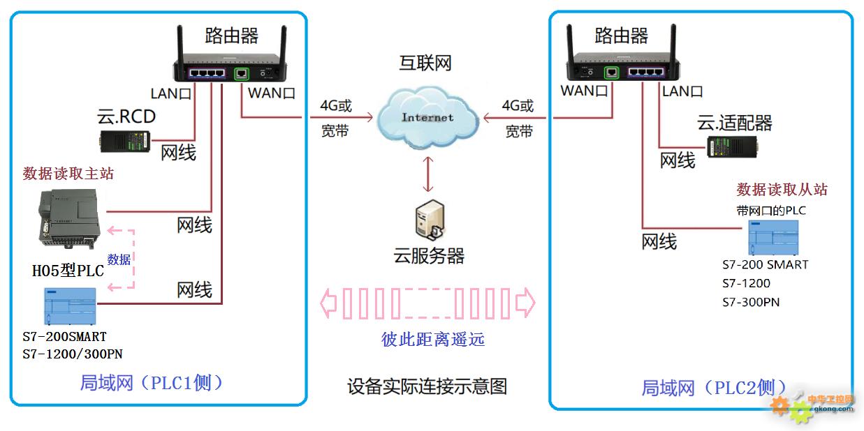

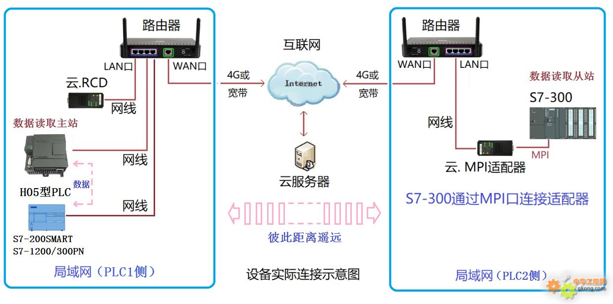

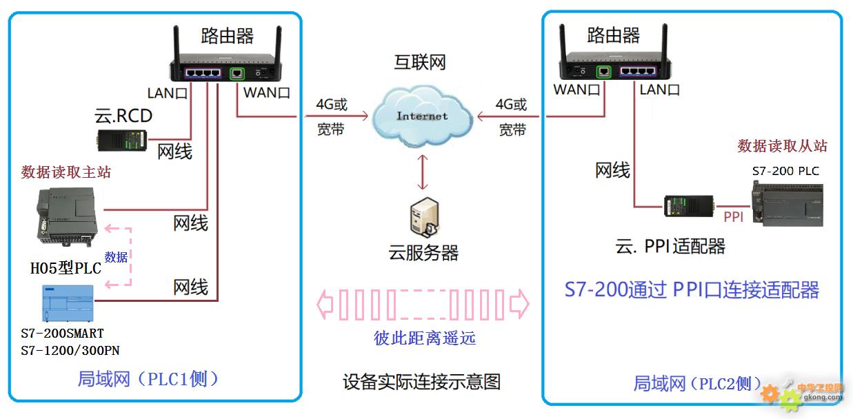

硬件配置:
(1)远程模块:云远程适配器(PLC侧);云RCD接入模块(上位机侧)
(2)大连德嘉H05型PLC(兼容S7-200,自带一个网口,可以通过以太网与S7-200SMART/300/1200通讯。)
(3)西门子S7系列PLC,S7-200 SMART/300/1200/200/300PN
(4)无线宽带4G路由器(可插手机SIM卡)
硬件配置连接示意图如下:

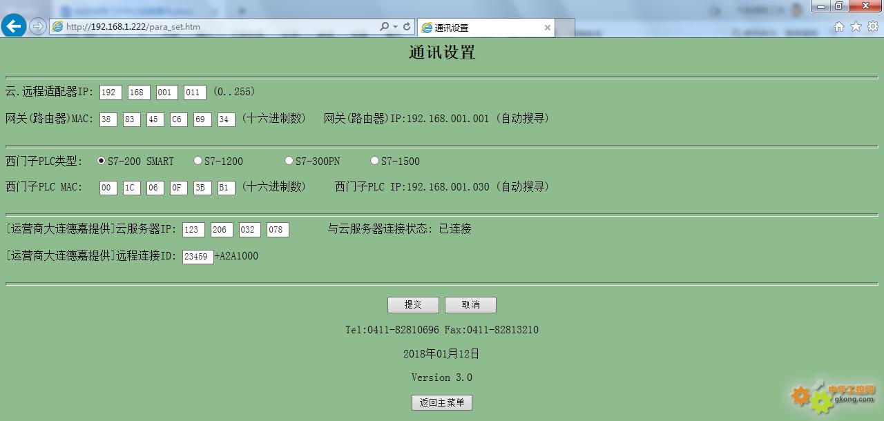

以云远程适配器与S7-200 SMART PLC连接为例,下面介绍下具体的设置步骤:
首先将电脑与云远程适配器用网线连接好,IE浏览器输入192.168.1.222,进入云远程适配器的参数设置:
这里的网关(路由器)MAC填写与PLC2侧连接的路由器MAC地址,PLC类型这里选择S7-200 SMART即可,西门子PLC MAC填PLC2侧的S7-200 SMART PLC的MAC地址。

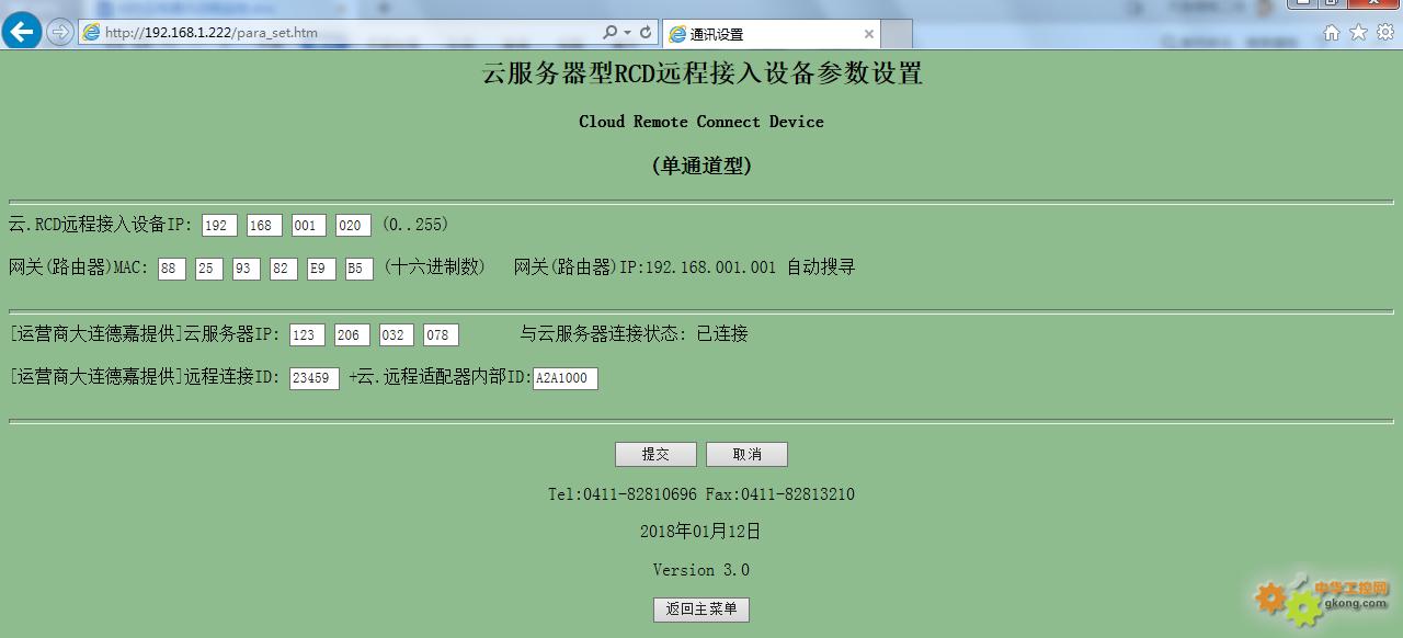

同理其次进入云RCD模块的参数设置:
云RCD侧以H05型PLC与S7-300PN连接通讯为例
这里填的网关(路由器)MAC填写PLC1侧所连路由器的MAC地址,远程连接ID号(大连德嘉提供)和内部ID要一一对应来能建立连接,云服务器IP由大连德嘉提供,可见参数设置是非常简单的。

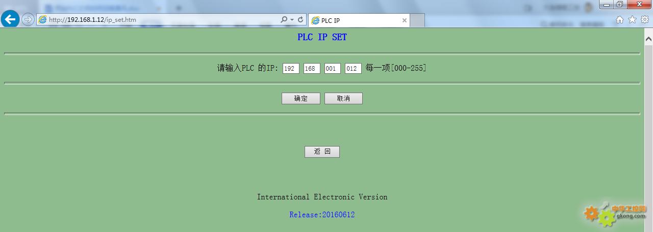

最后再进入PLC1侧的H05参数设置,同样将网线与电脑连接后,IE浏览器输入192.168.1.222进入设置界面如下:
选择“IP设置”,设置好IP地址:

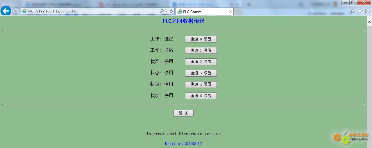

选择“PLC通讯”,这里一共有6个通道,分别进入“通道0”和“通道1”的参数设置,如下:

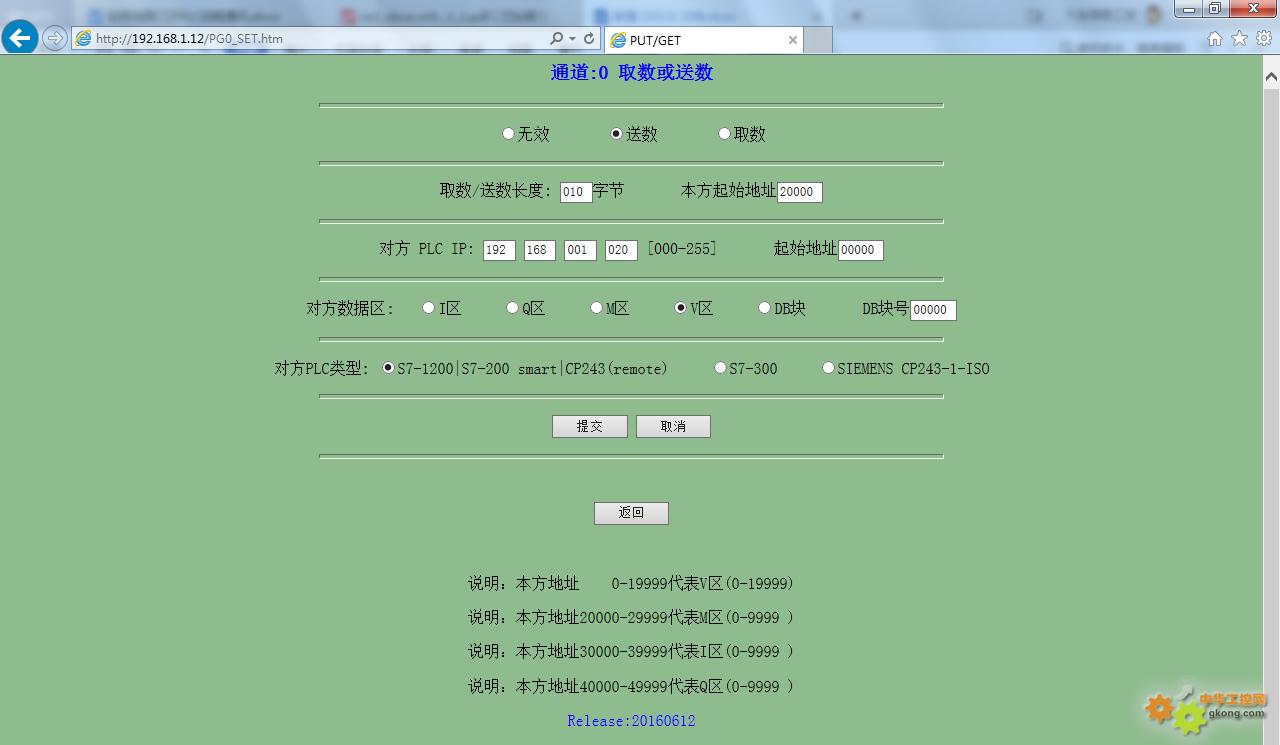

将H05型PLC中的M区数据送到远方的S7-200 SMART中的V区中:
注:这里的对方PLC IP不要填PLC2的实际IP地址,要填云RCD的IP地址。这样便将PLC1的H05型PLC的M数据区通过远程的这种方式将数据送到PLC2的S7-200 SMART PLC中的V数据区。

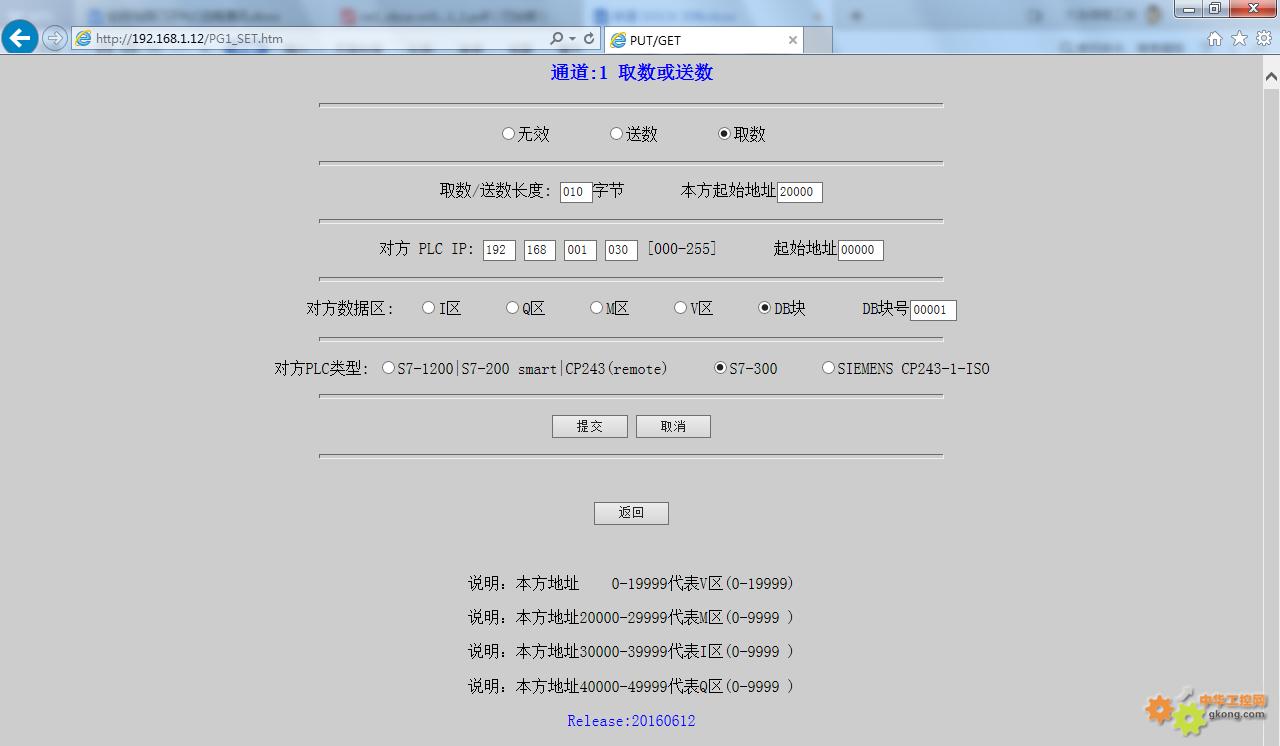

将一个局域网内的PLC1侧的S7-300 PLC中的DB1块的数据取到H05型PLC中的M数据区中。

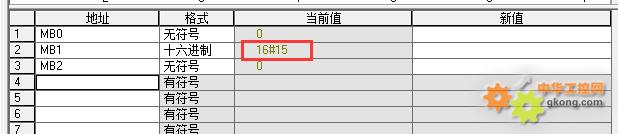

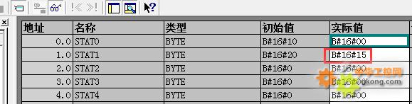

可通过上位机来观察下数据:
下面是PLC1侧的S7-300 PLC(IP地址:192.168.1.30)中的数据,可参照DB1.DBB1的数据
下面是PLC1侧的H05型PLC(IP地址:192.168.1.12)IP为192.168.1.12的数据,可见已经将S7-300的DB块数据取到M区了。

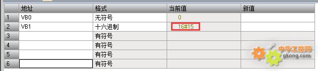

然后再看下PLC2的S7-200 SMART PLC的数据,这里用IP为192.168.1.20来访问数据,实际地址为192.168.1.30,可见已经将H05型PLC中M区的数据通过远程方式送到远方的S7-200 SMART PLC中的V数据区中了。这样便通过H05型PLC的以太网通讯功能将S7-300的数据通过远程送到S7-200 SMART PLC中了,这便完成了两台西门子PLC之间的远程通讯。
