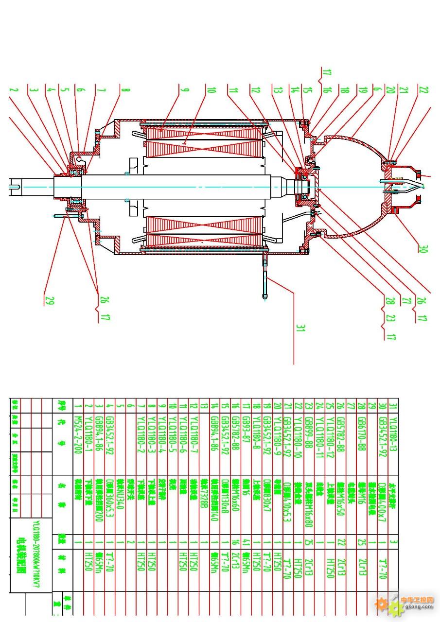

以下是引用gc666在2018/11/26 21:57:31的发言:
检查电机端盖与轴承....一般端盖与轴承的故障较多。
这个电机顶端是干式出线端,末端与水泵一体,不存在端盖。

电机到了扫堂的程度,之间应该有预兆的,为什么没发现呢?就是听声音也能分辨出问题来吧?还是无人值守?
11605
yutianhe95
文章数:3572
年度积分:426
历史总积分:11605
注册时间:2017/3/29
发表于:2018/11/27 13:57:11
#13楼
以下是引用kdrjl在2018/11/27 13:55:05的发言:
这个不清楚,电机整体在水中,是潜水式的,是过载了跳闸管理方才发现,但为时已晚。绕组及轴承的pt100温度探测变化太慢,说实话这应该还只算是轻微扫膛。

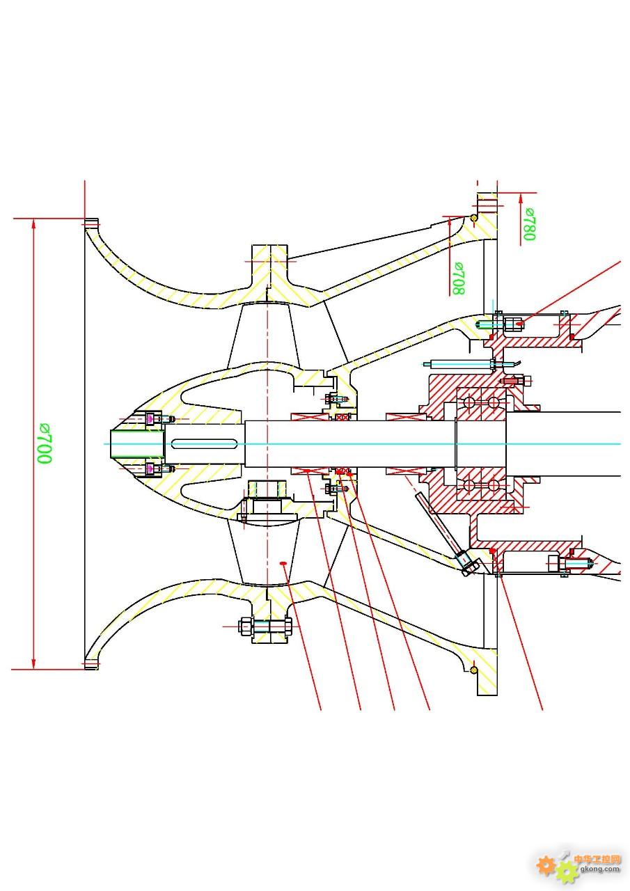

回复 #9楼 yutianhe95
电机转子铁芯与水泵之间没有端盖?那么也就是说没有轴承了,也就是说电机转子铁芯与水泵之间没有隔断的啦,也就是说电机定子腔内都是充满水的啦?

#19楼
对于我们而言就是轴承座,电泵结构的原因叫法有别,也可能你叫端盖的地方我们叫罩壳。
我们的电机不是整体买来的,只买定子和转子,然后我们自己再加工,加装传感器,引出线,轴承座,密封都要重新设计的,因为电机和水泵是整体式的,更多细节图不便透露。
