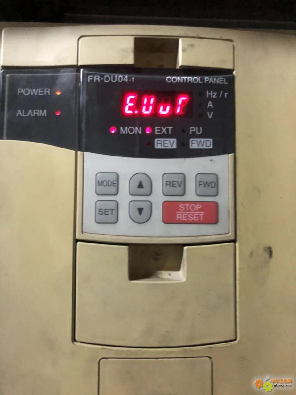

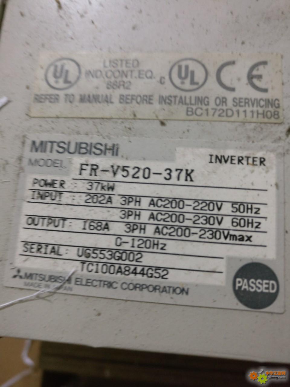

上周开始突然出现的问题。 据车间师傅说, 之前是偶尔会出现开机以后吸不上的情况,一般过个半小时一小时再开就好了。 突然就怎么都无法吸上了,一共找了三拨师傅了, 都是各种人介绍的技术很好的师傅,但是最后都是修不好, 而且我们很担心造成人为的二次损坏,已经不敢再找人了。
变频器是秋山四色印刷机上的, 听他们说是专门研发的特制板子, 我也是在网上搜索看到论坛里高手如云,所以特地来请教各位有没有什么解决思路? 故障表现为通上电以后开机,变频器显示屏会在几秒后变为EUut代码。

这样的三菱特殊机器,不太好修的。上次听重庆朋友说过类似的,报警过流,搞了2月没有修好,被人修坏,买不到配件,报废了。后被老板骂死,赔了5K.也是一个教训啊。
200v的机器,估计不是真的欠压。
