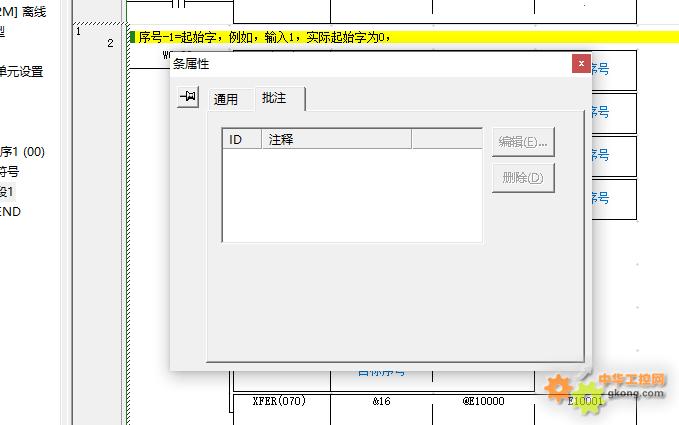

问个小问题,CX Programmer 如何添加批注,不是注释。

有没有大神知晓?
百度不到,注释我知道,直接双击 通用下面就填写了
看到过别人用过批注,自己想用下。有么有大神知道?》

首先在程序中选中一指令,右击,属性:元素属性,输入该步指令批注
双击一条程序,条属性,批注:这里可以编辑该条所有指令的批注

非常感谢 OK了,确实OK
