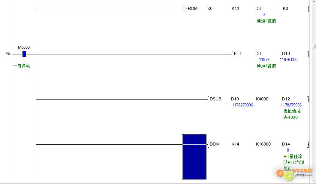

整数转浮点数后,进行四则运算,发现保存浮点数据的软元件里的数据不一样了,请问是什么原因造成的有什么办法解决?

发表于:2018/11/23 12:23:55
怎么个不一样,最好截图上来看下

发表于:2018/11/23 12:55:20
是这样的前后两个D10值不一样

发表于:2018/11/23 12:56:46

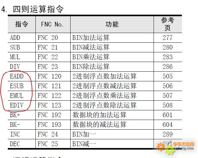

以下是引用wuyuexianyu在2018/11/23 12:56:46的发言:
浮点数四则运算指令了解一下。

虽然指令用错了,只能影响运算结果,D10前后为啥不一样?
楼主请再用ESUB指令试试
