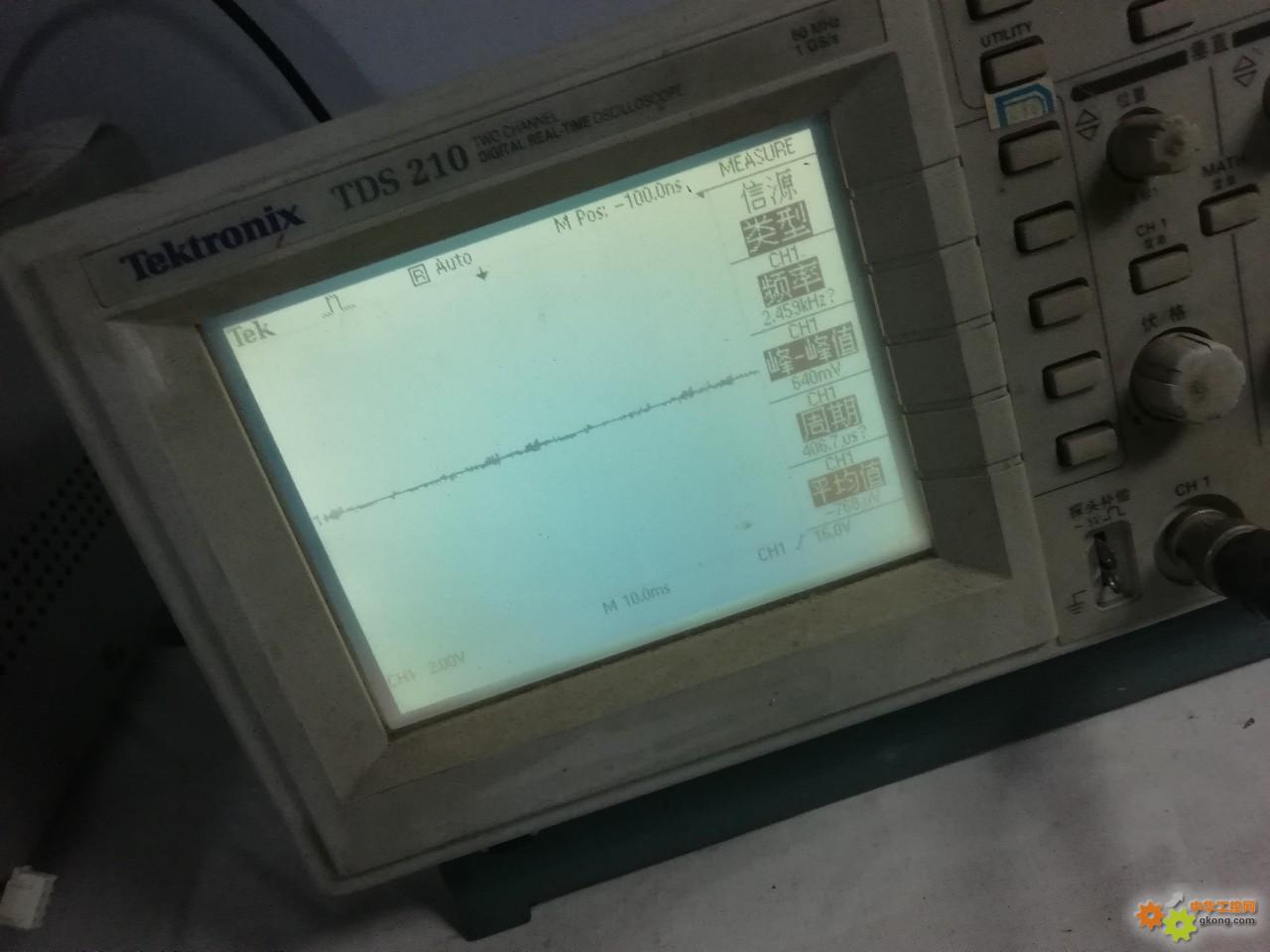

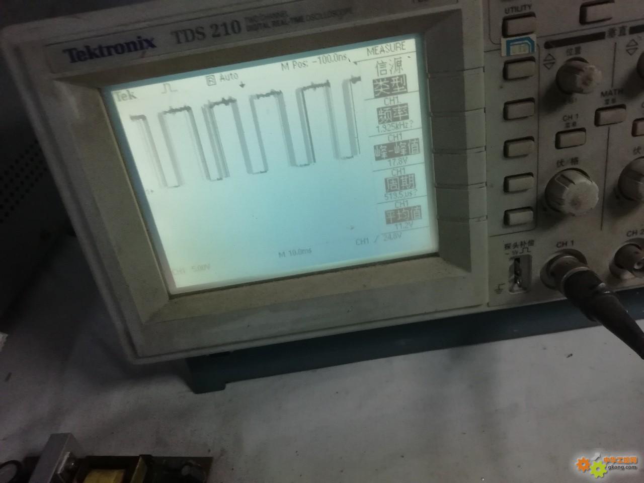

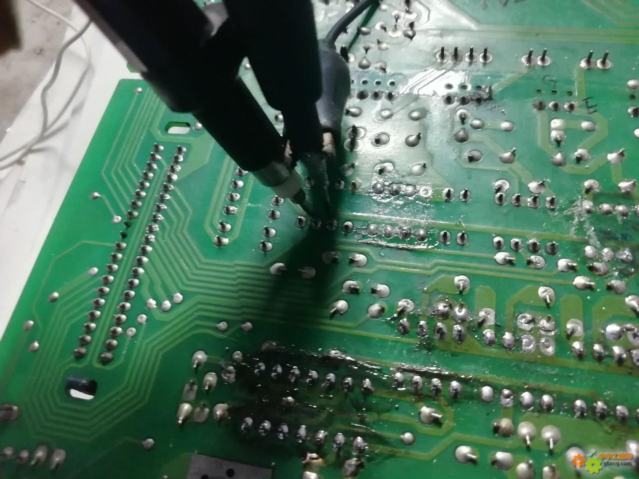

维修一台三肯VM05  18.5KW的机器,发现一个奇怪的现象。机器在运行状态下,可以测到驱动光藕的6和5之间有驱动波形的输出,证明光藕的输入侧有驱动脉冲的输入了,但是用示波器测量光藕的初级脉冲输入脚2、3脚却测不到脉冲,请大师指点
2983
liruohan788
文章数:300
历史总积分:2983
注册时间:2011/10/17
发表于:2018/11/22 17:06:23
这是光藕的输出波形
2983
liruohan788
文章数:300
历史总积分:2983
注册时间:2011/10/17
发表于:2018/11/22 17:07:22
这是在测量光藕的输入脚
2983
liruohan788
文章数:300
历史总积分:2983
注册时间:2011/10/17
发表于:2018/11/22 17:08:05
但是却没有测到波形
2983
liruohan788
文章数:300
历史总积分:2983
注册时间:2011/10/17
发表于:2018/11/22 17:08:30
主板更换过,确认主板是好的

什么光耦,确认是2,3输入吗
2983
liruohan788
文章数:300
历史总积分:2983
注册时间:2011/10/17
发表于:2018/11/22 17:49:55
是的,驱动光藕是HCNW4506
