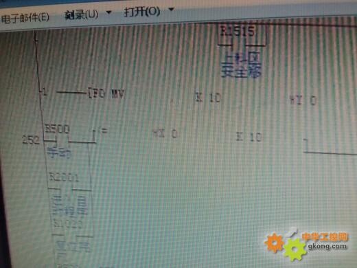

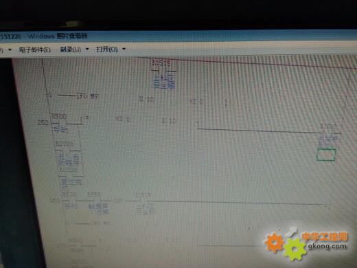

梯形图中 [<= WX0 K10 ]是什么意思?
10
2024
815
yangwu1987
39
815
作者的所有帖子(39)
2018/3/23
发表于:2018/11/20 19:01:53
WX0是16进制 X0-XF ,帮忙详细解释下这个比较指令。

发表于:2018/11/20 19:52:33
X0~XF组成的16位二进制数小于等于10时接通;

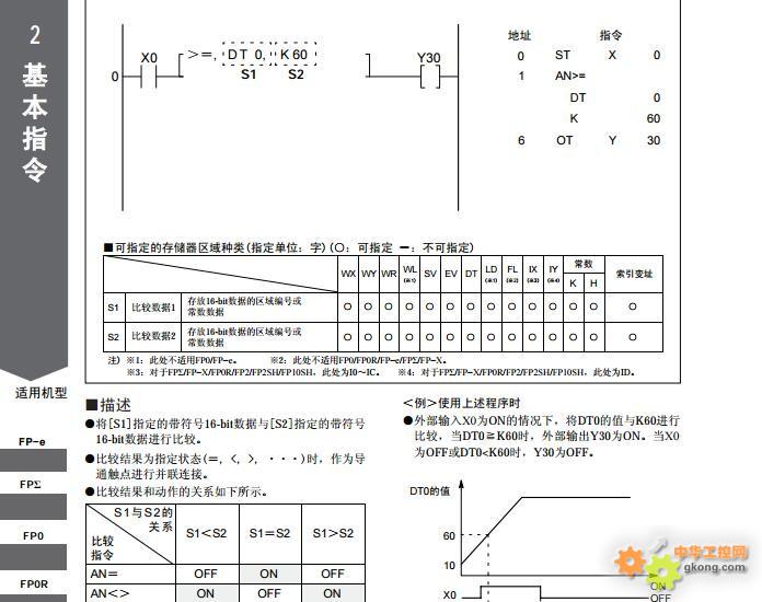

发表于:2018/11/20 20:44:51
松下的plc
此帖发自论坛手机版
集成有精密测量技术的经济型模块,适用于高效率的设备和测试台架
815
yangwu1987
39
815
作者的所有帖子(39)
2018/3/23
发表于:2018/11/20 21:12:51
回复 #3楼 PLC-hmi
是的

发表于:2018/11/20 22:38:00
不是所有PLC的指令都是一样的,
看起来像是个比较指令,小于等于

发表于:2018/11/21 8:32:00

发表于:2018/11/21 9:15:47
不就是小于等于时输出吗。

发表于:2018/11/21 9:33:07
回复 #1楼 ZCMY
我理解是x0-xf 16位二进制的端口状态和10常数转换成二进制后的状态作比较,是这个意思吗?

发表于:2018/11/21 14:45:23
XF是最高位,X0是最低位,组成16位二进制数;
