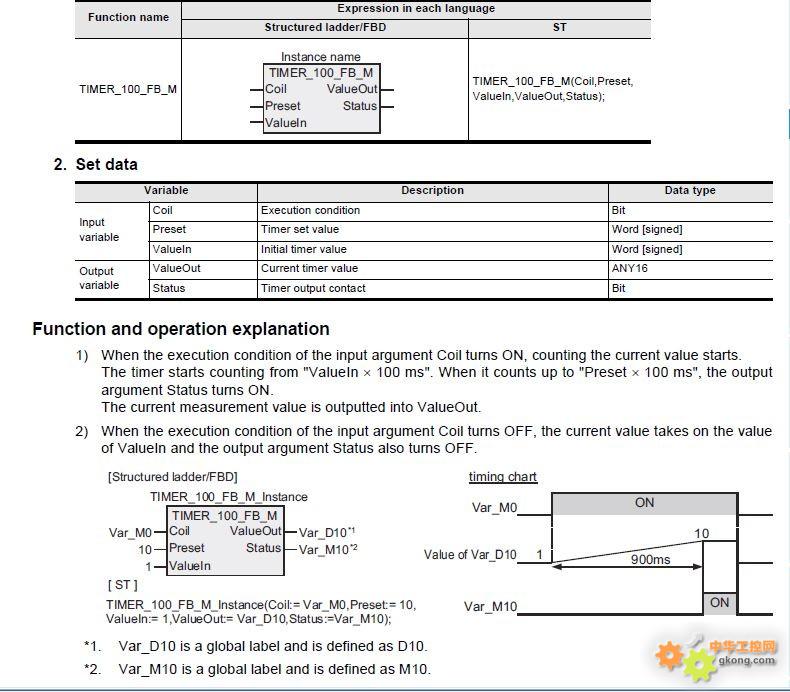

请求大神,三菱pLc中TIMER_100_FB_M怎么设置数据类型,每次设置都出错,不对不一致

请了解一下手册:

感谢大神!!!非常棒!
