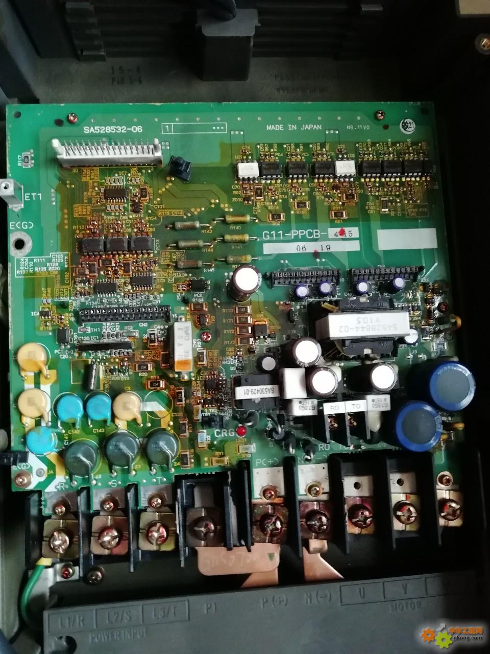

   因我是从事电梯行业,故所修变频器是电梯所用。到现在为止,只要不是电源跳闸的都修好了,电源跳闸的都没修好,装上只要启动又放炮,害得现在这类故障的变频器都不敢修了。
   现把其中台的维修过程讲一下,请咸老师帮我分析一下到底哪出了问题
   一台富士FRN18.5G11S-4电梯用变频器电源跳,拆机后看到驱动板R0,T0进线端周边几个大功率二极管烧,高压电容坏,与此二极管,电容相连的铜线全部炸断,更换二极管,电容,把断的铜线接好。再测驱动IC各电源,二极管,未发现有损坏器件。有表量整流模块,已坏,更换。量逆变模块没发现坏(用二极管档量的)于事装机试,电梯点动时接触器吸合后马上释放,变频器显示欠压,没修好。刚好手上有一块同样的驱动板,以前在好机上拆下的,放了几年没用,于是把没修好的驱板换下,换上这块试。电梯点动,上下都没问题,换快车,电梯正常启动,那知电梯刚进入快速阶段就放炮了。拆开机一看,驱动板和前一块烧的一模一样。由于电梯坏了几天,管理处较急,不敢自己修了。模块也没量就拿却去外面修了。我怀凝是不是外接的制动回路有问题。
   修回之后我拆机看,人家把驱动板上的所有电解电容都换了,整流模块没换,逆变模块换了。驱动IC没换。制动回路没问题。

回复 #5楼 1960697075
炸机后修驱动,脉冲电流是必检项,驱动供电滤波电容也是必检项,高频特性必须好。
