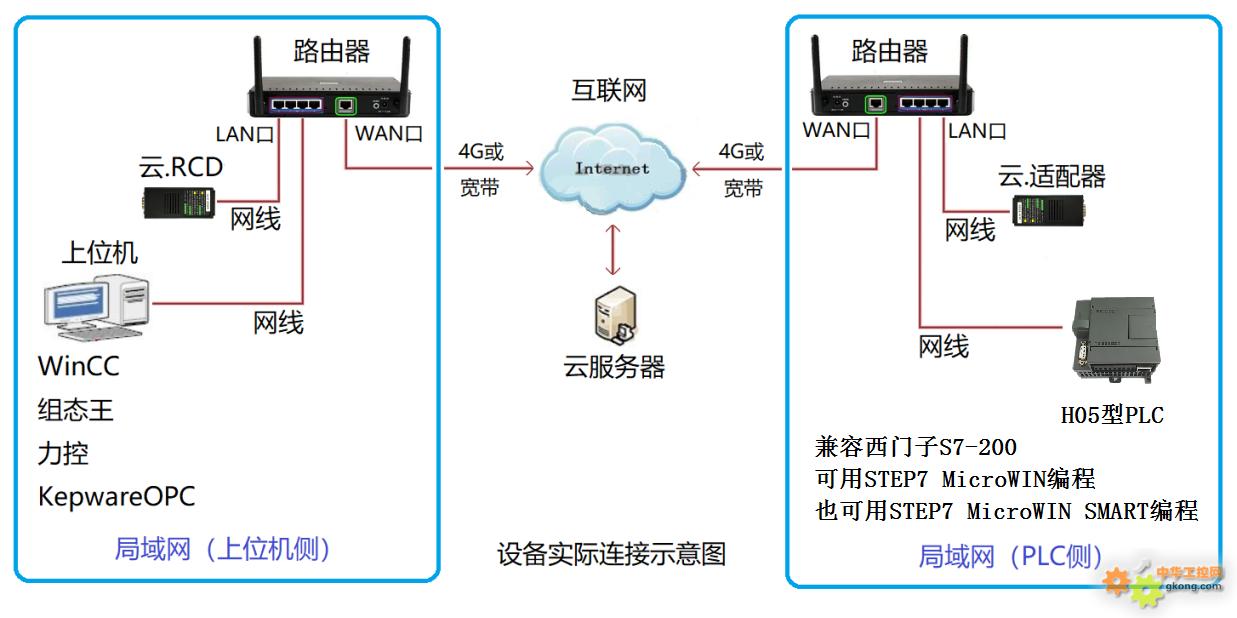

      大连德嘉云远程系列模块,是一对模块来配合使用的,在PLC侧有一个云远程适配器模块;在远地上位机侧有一个云RCD模块。无论上位机侧有没有固定IP,只要这两种模块都能够上网就可以实现异地的远程监控。
下面介绍下具体的连接图和操作步骤:

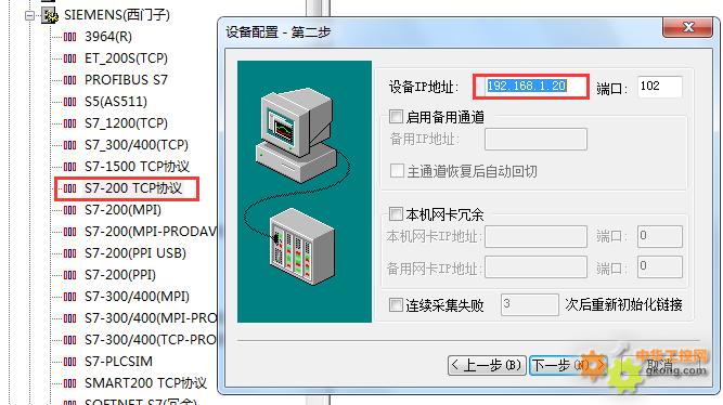

这里连接的PLC是大连德嘉H05型PLC,该型号PLC兼容S7-200,自带一个网口,可以通过以太网与S7-200SMART/300/1200通讯。
下面是H05型PLC的IP地址:

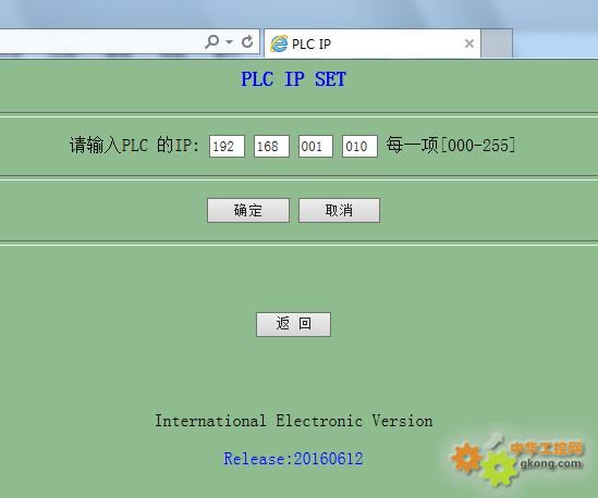

然后进入云远程适配器的参数设置:

由此,就已经将全部的参数设置完毕,接下来就是连接力控的实例了,最后用RCD的IP地址192.168.1.20,来连接编程软件或监控软件了。
连接力控的参数如下设置:

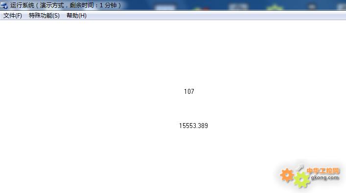

然后组态界面上建立个文本,添加好变量之后运行画面如下:
可见,已经成功的力控远程通讯了!
