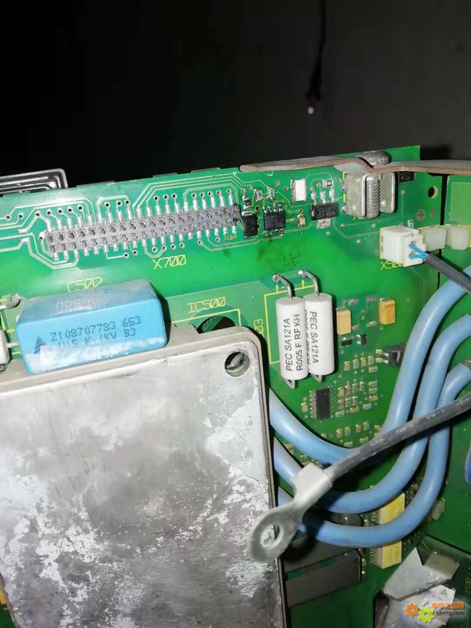

维修西门子440-7.5kw变频器,上电出现A0503的同时还有F0052报警,应该是基板上24C02数据丢失所至。谁有数据,发一下

维修西门子440-7.5kw变频器,上电出现A0503的同时还有F0052报警,应该是基板上24C02数据丢失所至。谁有数据,发一下,谢谢!有限495234295@qq,com

你好,今天把这个程序写到24c02,上电后自检不过,显示-----。西门子440上面原来的芯片型号叫ATMLH04602C,后来查到也是个epprom,不知道是怎么回事,望能得到指点,谢谢

哪怕是7.5kw,数据也是分好几种

数据不对,把旧的写回去。
