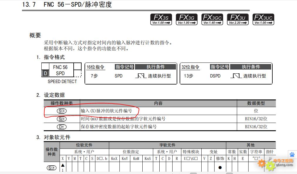

发表于:2018/11/18 8:35:53
FX有个SPD指令可以用。

发表于:2018/11/18 9:08:34
呵呵;就算没有SPD指令,你单位时间内读到的数据差不就计算出转速了;
只不过用SPD可以直接读取;

发表于:2018/11/19 8:36:07
SPD不需要你考虑数据刷新,自己用计数器要考虑数据刷新,建议不熟悉的话直接用SPD

您好,我这个设备共需要6组编码器,由于我主机上只有2组,我有扩展了2个FX3U-2HC高速计数模块,这样的话,这个模块只有读取到数据的寄存器可用,我应该怎么做?
另外SPD这个指令S1中只针对X输入端,而我用的AB相编码器,有反转的情况,我在SPD指令中应该用X0还是X1呢?

发表于:2018/11/19 21:44:46
以下是引用高雅的雅在2018/11/19 8:36:07的发言:
我用的是FX3U-2HC高速计数模块,这样还能用SDP指令来计算速度吗?
