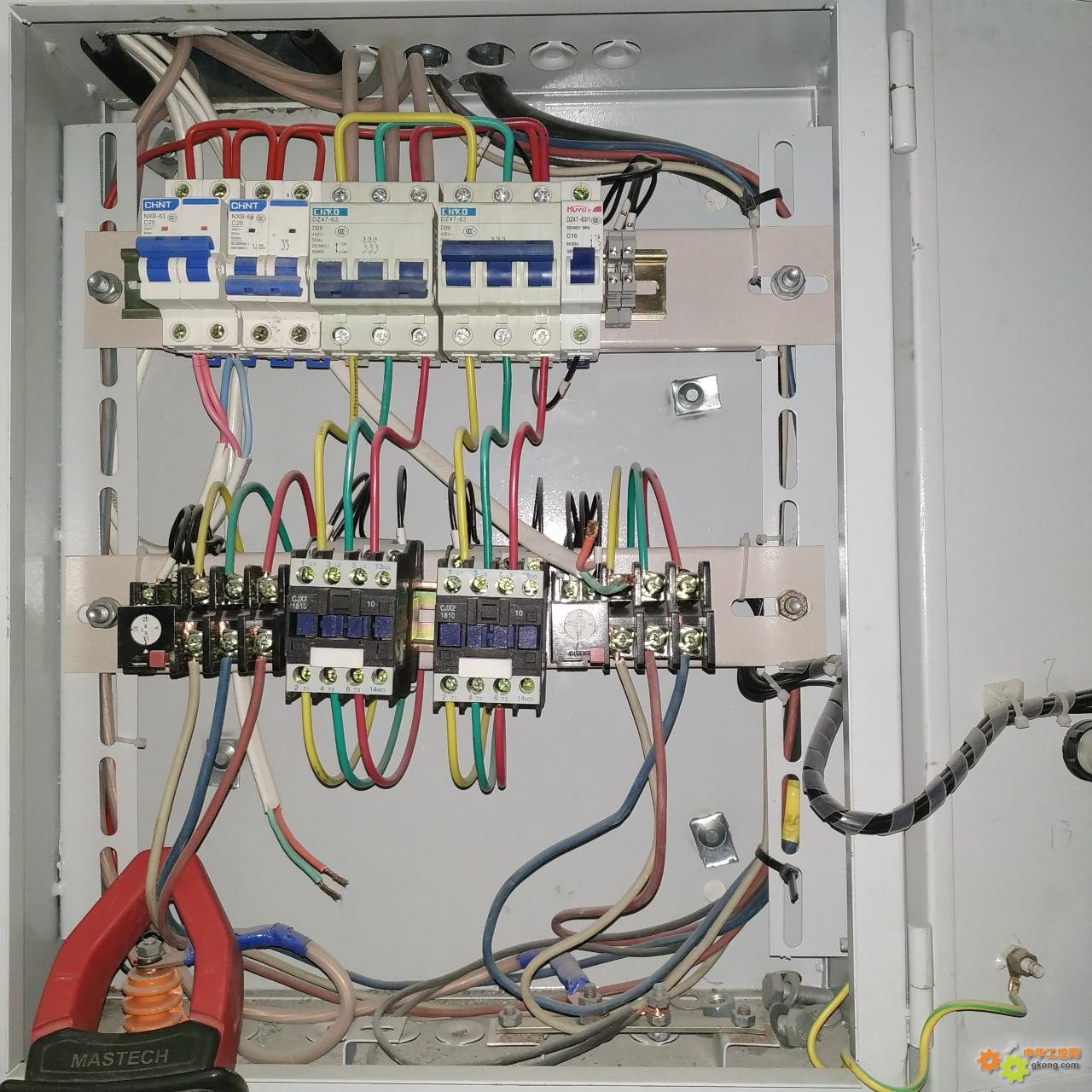

大家看有啥问题

配线太省成本。

知道什么叫5S不,可以拿来当教材用了!

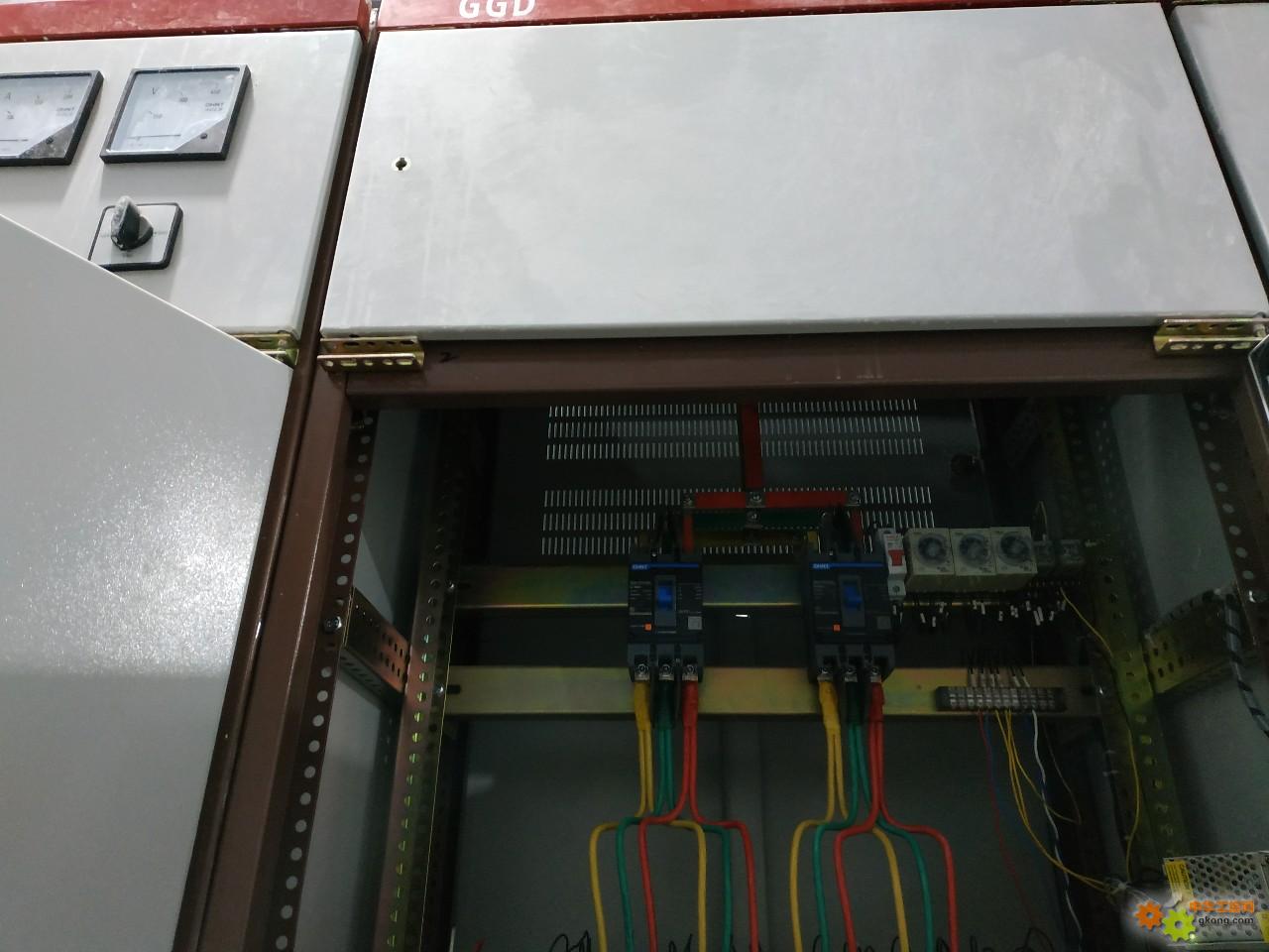

今天应邀为生产柜子的厂家售后服务。我个子不高,一米七十左右。竟然够不到负载开关。两米二高的国标GGD-2低压柜加上三百毫米高底座,算是标准工艺。上端有主母排,可笑的是这家开了几十年的老企业 为了降低生产成本,把负载开关安装在了最上端。大家仔细看图。该柜子用于重要的消防设施控制。

操作不方便,做柜子的厂家应该比用户更知道(用户可能事后才发觉)。

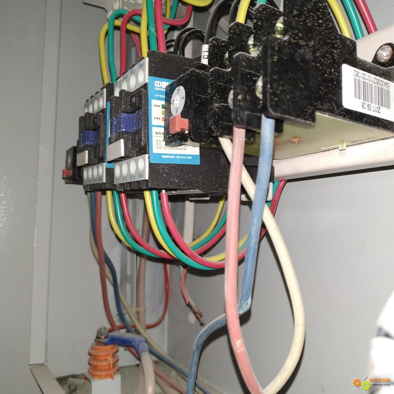

现在都需要人性化设计,这样的柜子,就是难为人的柜子,布线的工艺也不怎么样
