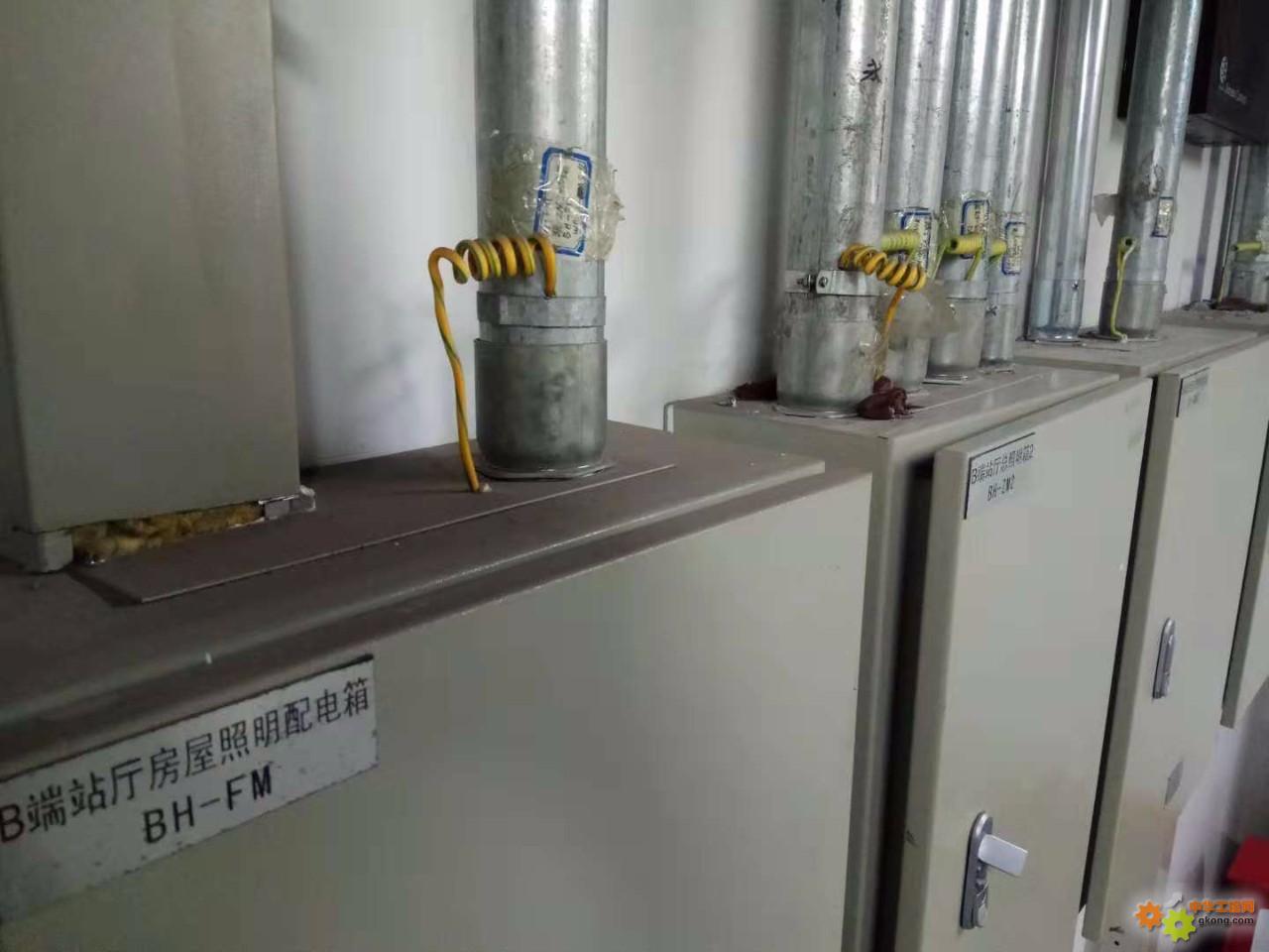

某项目的线管接地

瞎搞,接地应该一点接地吧

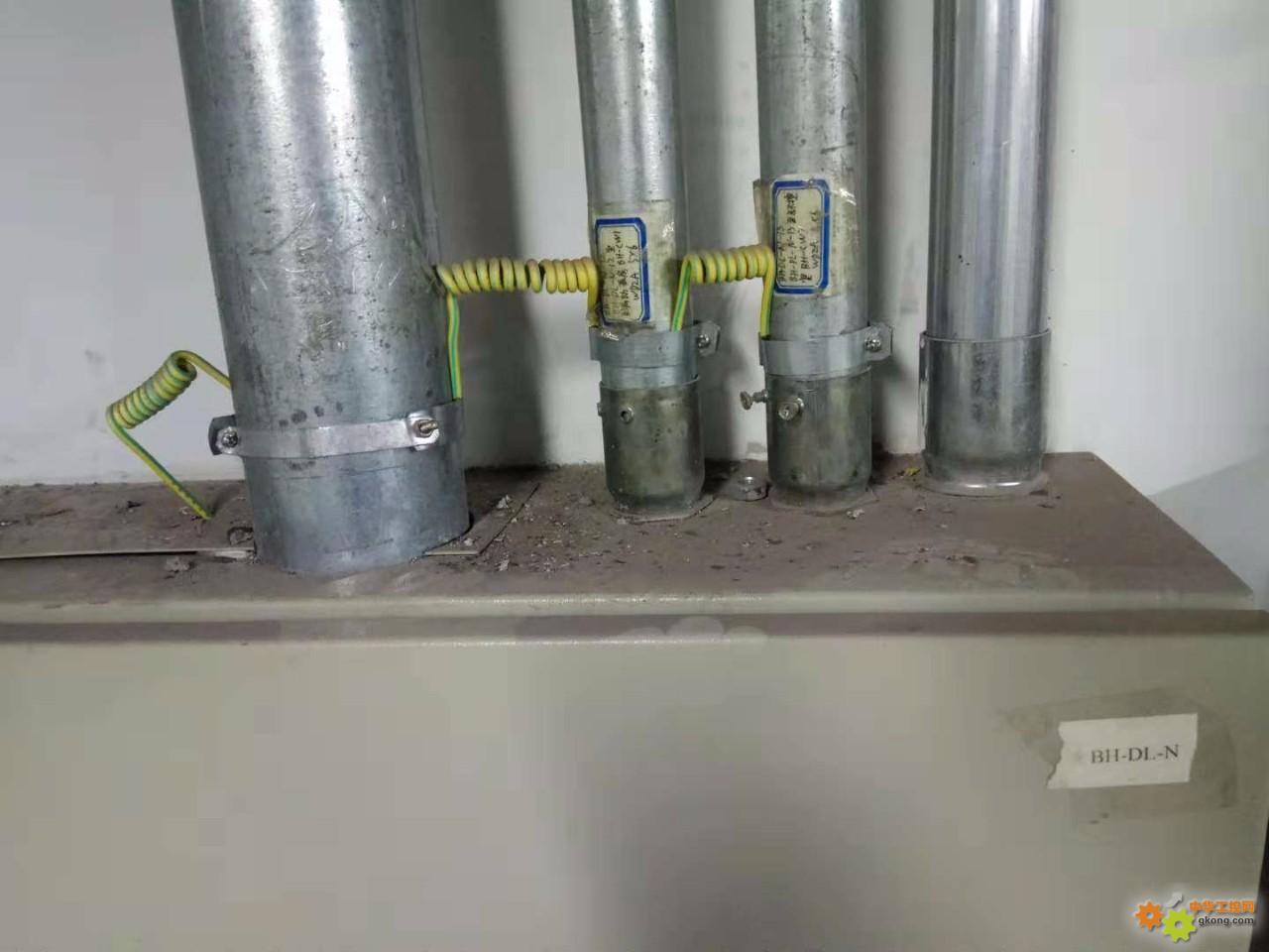

我怀疑这些地线根本没剥皮

这是隐患,说大不大,说小不小,可以做任务汇报上去并进行技术改造了。

这个技术改造,回不会让前面验收的人难堪。不让别人难堪就让自己难过,日子艰难啊

接地线为什么弄成螺旋状的

楼主要表达的是什么,是赞同、存疑,还是仅给出事例;仅就线管接地而言(不考虑其施工是否规整),是否符合规范要求。
讨论中,若能够给出相关的规范条文,或者给出符合规范的示例,来说明(顶楼图示做法)是否可行,则更有意义。
能够看到的是,图中线管使用的是薄壁管,而要求金属管需连接保护线。

这是为了好看!
不知道接头处如何处理的!
好多都没有做,这种要做就做好,不然更麻烦!

这个简单:直接在15mm圆钢或者2分水管绕一下就搞定
