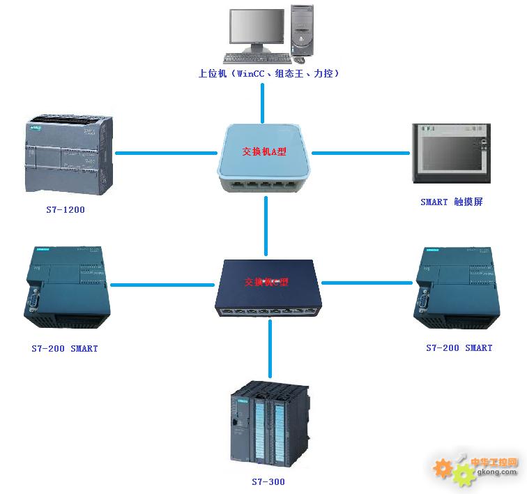

本案例使用了多功能交换机A型和多功能交换机C型,下面介绍下这两种交换机的功能:
1.多功能交换机A型:
(1)可以连接 S7-1500PLC 和西门子 SMART LINE 精彩系列触摸屏 。
(2)可以连接 S7-1200PLC 和西门子 SMART LINE 精彩系列触摸屏 。
(3)可以连接 S7-300 PN 和西门子 SMART LINE 精彩系列触摸屏 。
(4)可以将 S7-1500PLC 和西门子 WinCC 直连(选用 S7-300 TCP/IP 协议)无须 OPC 中转 。
(5)可以将 S7-1200PLC 和西门子 WinCC 直连(选用 S7-300 TCP/IP 协议)无须 OPC 中转 。
(6)可以将 S7-200 SMART 和西门子 WinCC 直连(选用 S7-300 TCP/IP 协议)无须 OPC 中转 。
2.多功能交换机C型:
(1)可以作为 ModbusTCP 服务器,为带有 ModbusTCP 协议的上位软件等提供连接西门子 PLC 的接口。例如,想通过 Modbus TCP 读取西门子 PLC 中的数据,可以先用 C 型读取 PLC 中数据,再用 Modbus 主站读取 C 型中的数据。
(2)可以实现西门子 PLC 之间通讯,包括 S7-200、300、1200、200smart。
(3)C 型内部具有与 200PLC 一样的存储区域,是一个不带 IO 点的 200PLC。
下图中的交换机A型可以将S7-1200与SMART触摸屏通讯;也可以将S7-200 SMART直连WinCC(无需OPC);
交换机C型能够做到这几个PLC(S7-1200/200 SMART/300)之间的通讯。

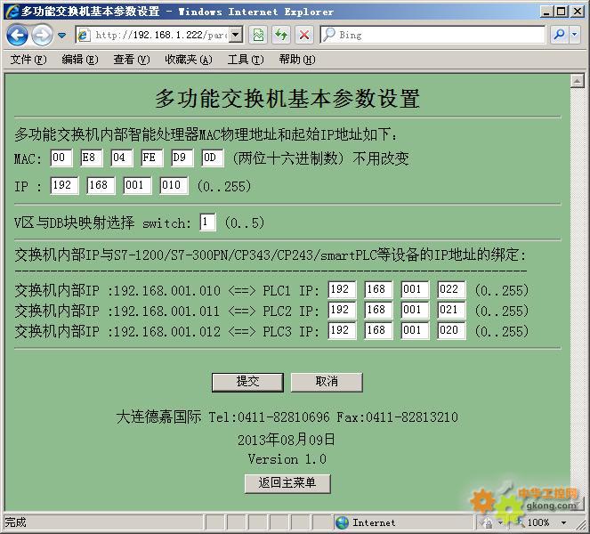

交换机A型:
在计算机的IE浏览器中键入该后门IP地址(192.168.1222)进入多功能交换机主菜单设置界面,点击?“基本参数设置/显示”,进入多功能交换机基本参数设置页面,如下

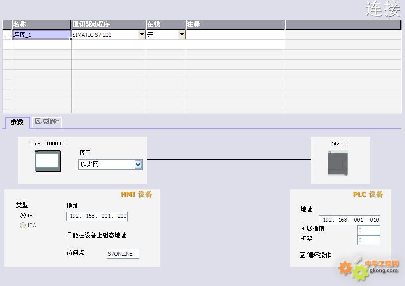

在WinCC?Flexible中的连接参数设置如下:
西门子SMART?LINE触摸屏的[I、Q、M、V]与S7-1500/1200/S7-300?PLC的[I、Q、M、DB]相互对应,除V区与DB块要通过SWITCH的选择值来确定对应关系外,其余都是一?一对应关系,具体对应关系请到官网查看说明书。

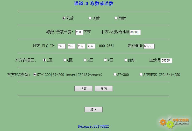

在计算机的IE浏览器中键入该后门IP地址(192.168.1222)进入多功能交换机主菜单设置界面,点击?“PLC通讯”进入通讯功能设置页面,如下:

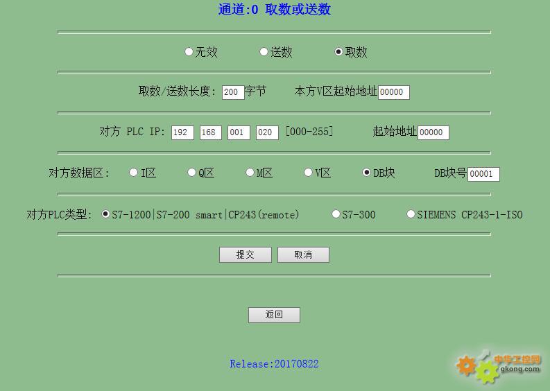

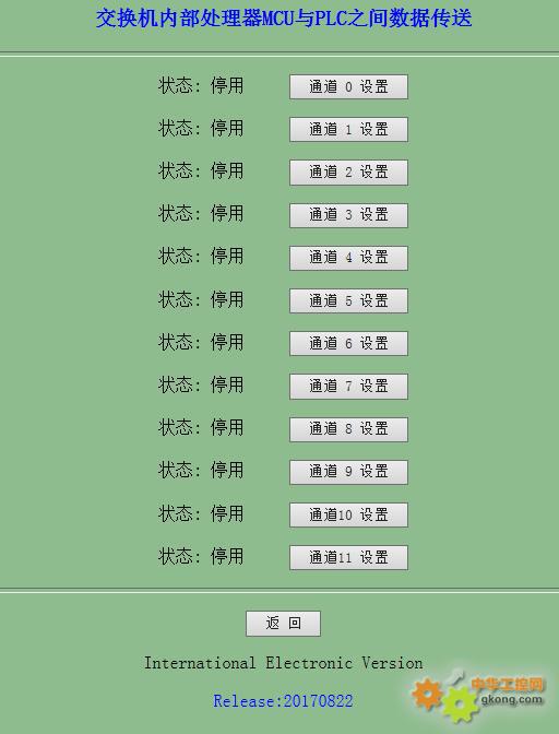

交换机C型共有12路通道,每个通道200字节
C型可以将西门子各型号PLC中的数据通过以太网取到C型的存储区中(V区),也可以把这些数据转发到其它PLC中。
例如:
您需要把IP地址为192.168.1.20的S7-1200 PLC中DB1.DBB0开始的200个字节取到C型中VB0起始的200个字节中,可以如下图填表:
