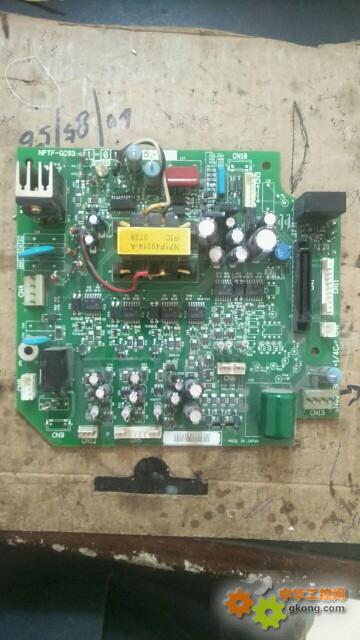

明电舍230不显示
714
731070408
文章数:32
历史总积分:714
注册时间:2016/5/6
发表于:2018/11/14 16:18:31

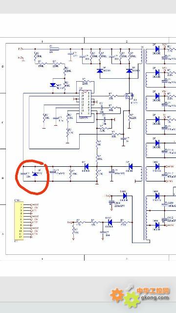

芯片51995的20脚没有电压

你看看充电电阻坏没有。

谢谢,找到了,是整流管坏了。
谢谢,师傅平贴
