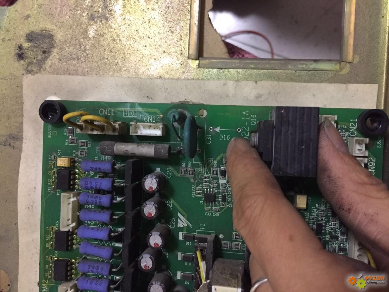

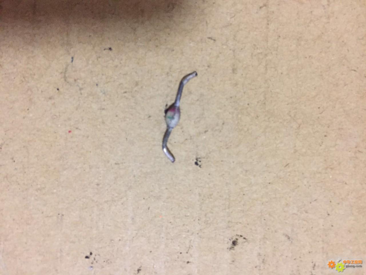

安川F7电源板上有一个二极管,上面有三个绿色的1,就是板子上的D16.这个二极管是从MOS管的D到这个二极管的正极的,然后正极直接接保险一端的,负极是经一C31在接一个电阻到CN14的负端的,我用万用表的二极管档测的值是1550,总感觉这个值不对吧!请问大神们这个是什么二极管。

这个应该是高压硅粒,是不是高频不知道,就是个整流管。至少3A以上。其他朋友来说说吧。

我用万用表的二极管档测量的这个二极管值有1500左右,这个二极管是好坏那!一般二极管的值不都在四、五百?

首先你要讲一下这台变频器出现什么故障,

这个状态确实不对,用二极管档测应该是470致600之间,反向地无穷大。用指针表应该是正向5K左右,反向无穷大。从单位标识和图形来看,应该是普通二极管。是不是二极管有故障了?

我怀疑是这个二极管有问题,我就是想确定一下这个是什么二极管,华为这个二极管的好坏。运行报母线欠电压。

运行报母线欠压,我想确定一下这个二极管的好坏。

你首先检测母线直流电压有木有530Ⅴ,如电压正常,那就是电压检测线路问题

高频整流二极管,个人见解

应该是高频整流二极管, 高频高压硅粒。
