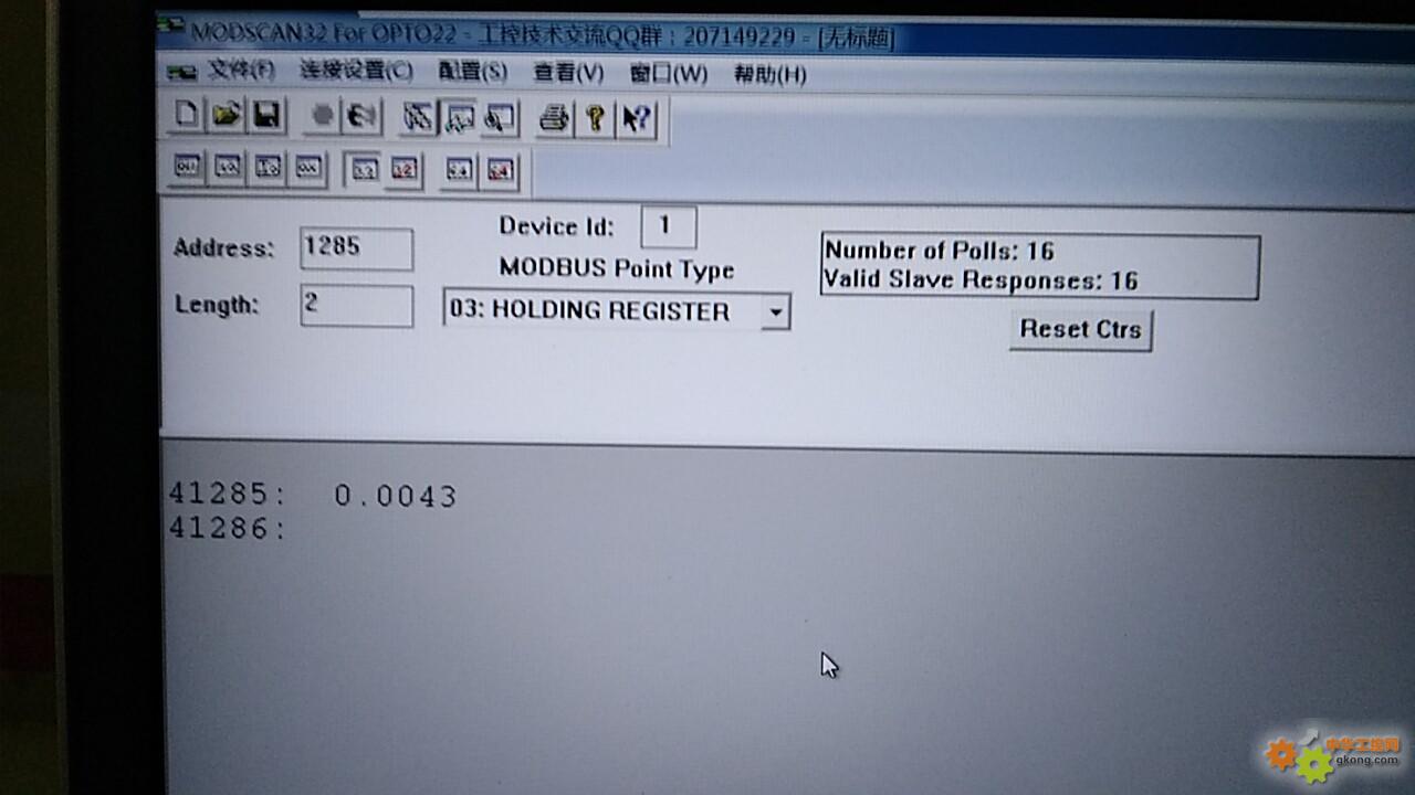

如图,PLC读取流量计总量寄存器地址,
寄存器地址1284(10进制)/0504(16进制),
首先通过ModScan32调试软件读41825
返回值0.0043L,

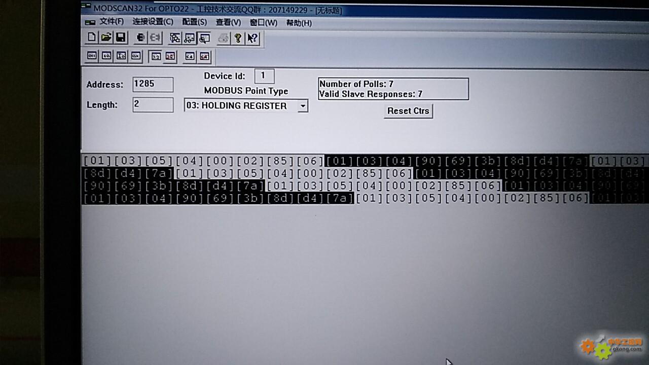

报文发送代码01 03 05 04 00 02 85 06
报文返回代码01 03 04 90 69 3b 8d d4 7a
数据90693b8d取反3b8d9069转换为浮点数0.004320
以上调试正常
PLC指令ADPRW应该怎么写呢?

要读取流量计总量值,其寄存器实际地址为H0504,且因为其为浮点数!流量计一般支持03或者04功能码!假设其站号为1,那么ADPRW参数填写为:
ADPRW H1 H3 H0504 H2 D100
