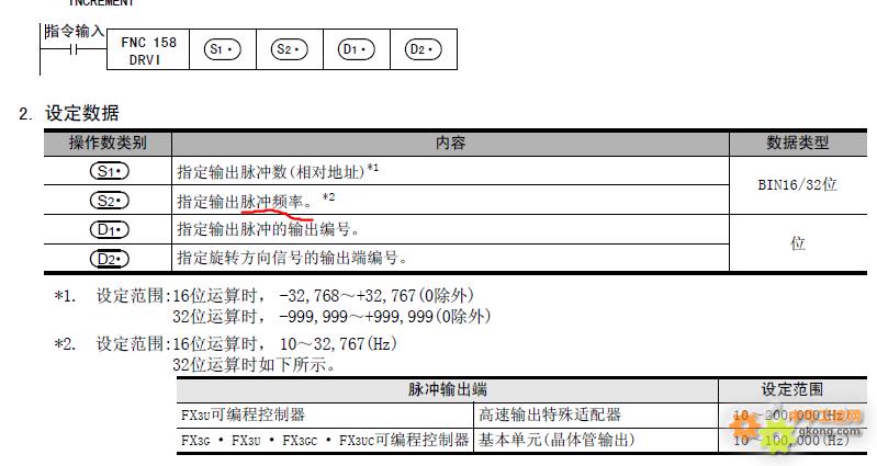

drva指令里面的 S2脉冲频率指定,那么特殊数据寄存器里面也有脉冲频率指定,如果S2设定一个频率,
D8343设定为另一个频率,那么指令是按哪个频率呢? 有点不理解这个,大神提点下,谢谢!!

如果S2设定K300,D8343设定为K500,指令是按哪个频率呢

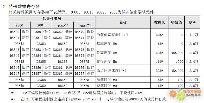

D8343是最高速度,相当于限速

谢谢! 是指令的最高速度吗? 那么DRVA指令S2的设定的频率,是最高速度还是基底速度呢

指令和特殊数据寄存器的关系很模糊

不是指令的最高速,是你想让你的电机转多快
一个是起步的速度,S2是运行速度,一个是最高限速

谢谢,D8343是计算过后,电机运行的最高速度,限速的,对整个程序限速的,加减速,基底速度等,也是对整个程序有效的。而指令S2的频率是,电机在该指令的运行速度,不能超过这个频率对吗

当指令中运行频率等于低于最高频率时,按指令中运行频率运行。指令中运行频率如果高于最高频率,那只能按最高频率运行。

非常谢谢你!! 我懂了
