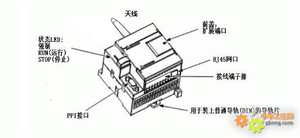

   下面来介绍一下,可以通过短信报警的PLC(G06型PLC),此款PLC兼容西门子S7-200,其内部可插手机SIM卡,自带信号增强天线,通过在电脑网页中设置相关的参数,即可让自己所需的PLC数据通过内置手机卡用短信的方式来及时通知给指定的管理员。而且此款PLC不仅是可以给指定手机发送报警提醒,还可以每天定时整点的把指定数据发送给管理员,管理员还可以通过编辑短信内容,直接可以短信操控PLC中的数据。管理员只要是发送操控的内容,PLC中的数据被修改后,还会有短信回执,并带有被修改的数据,这样唯一的好处是管理员不用到现场就能直接远程修改PLC数据,从而节省了人力和物力。

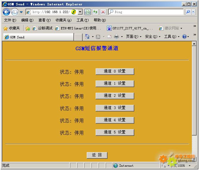

进入PLC的设置页面(包括:IP地址的设置、与其它PLC的通讯设置、短信报警设置、短信报表设置、短信操控PLC设置)
首先用网线将电脑与PLC连接,然后在电脑中打开微软的IE浏览器,然后在地址栏中直接输入:192.168.1.222(该地址为PLC G06后门地址)

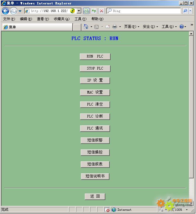

1.短信报警
点击选择“短信报警”,这里一共6个通道,每个通道有5个手机号码可接收报警内容

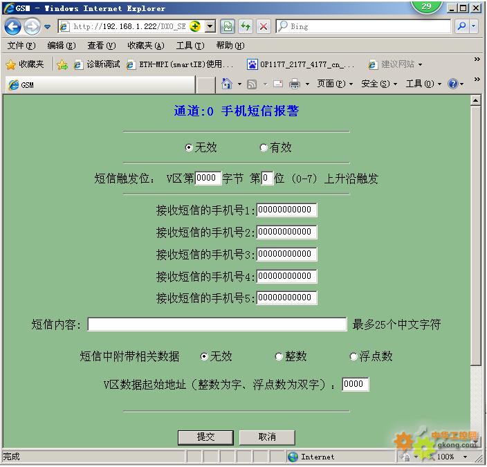

点击进入通道0参数设置:
注意:同一通道的报警触发时间必须间隔5分钟以上

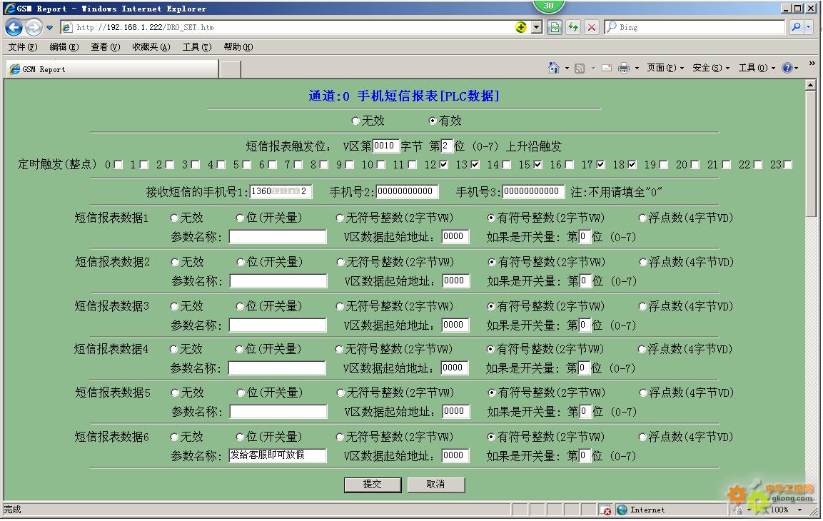

2.短信报表
短信报表也有6个通道,点击进入通道0设置参数设置:
注意:同一通道的报表触发时间必须间隔5分钟以上

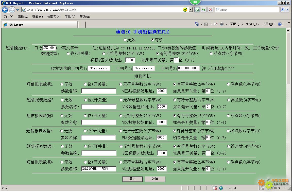

3.短信操控
短信操控也有6个通道,每个通道能设置一个PLC参数,点击进入通道0参数设置:
例:上图中 “口令”中填写的是CMD_00 当使用短信设置时的格式如下:
YY-NN-DD HH:MM:SS CMD_00=123
a.该短信能将VW0赋值123
b.如果设置成功,将收到PLC发回的短信回复
YY-NN-DD HH:MM:SS TEL0 CMD=123 +附加数据参数名称+数据值
c.时间必须为当前时间,如果输入的时间与PLC内部的系统时间相差超过5分钟,就会设置失败,而且无PLC短信回复
