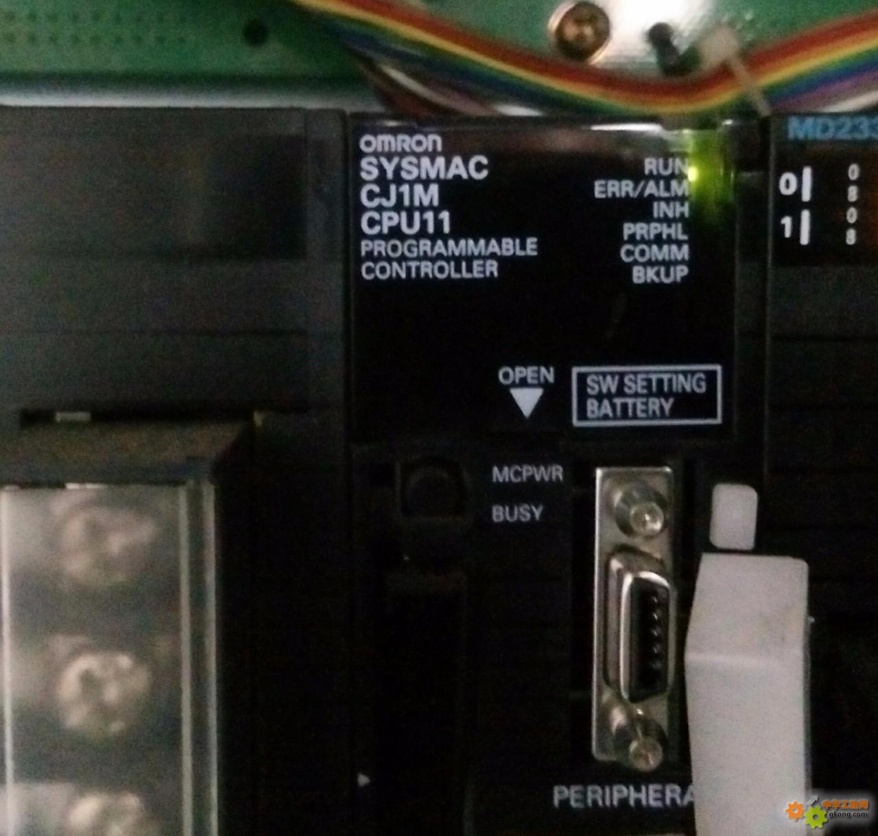

求助!哪位大神有欧姆龙CJ1M(CPU11)串口数据线驱动?系统是W7 32位的·

你拍的这是外设口

先弄个转换硬件,不需要什么专门驱动,电脑里有com口就行。

如果你用的是CPM2C-CIF01或CS1W-CN226电缆,是不需要驱动的;
如果是USB接口的CN226,只需要对应的USB转换的驱动就行了;

没有232口吧,用cn226了

CJ1M-CPU11上只有这个编程口,没有配RS232接口的;
