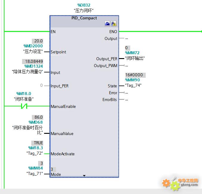

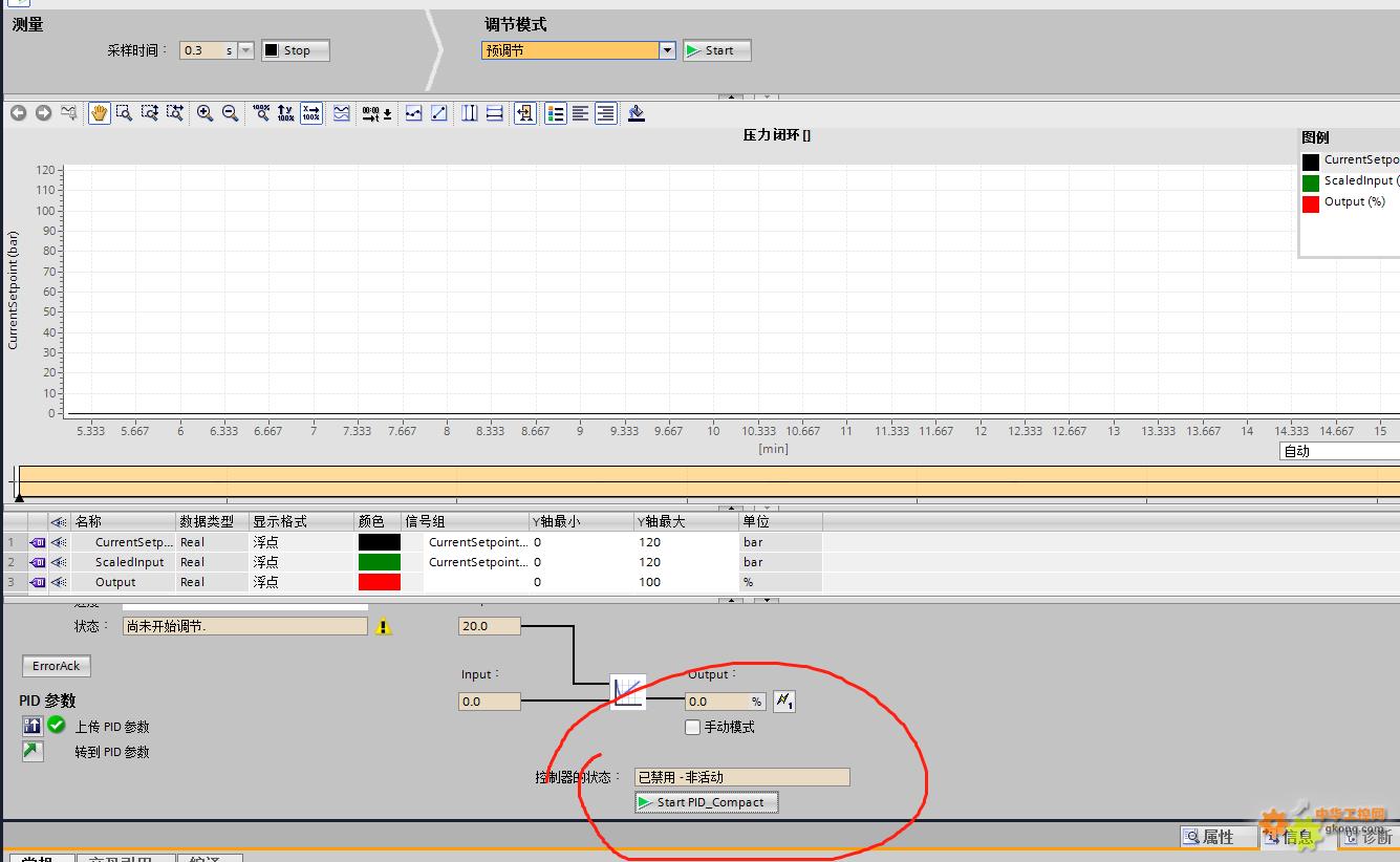

为什么我红色部分圈起来的哪里不能启动,PID模式明明设置成3了,显示的状态还是0,有大神知道怎么调吗?我这个PID怎么不工作?

你用的仿真吗,1200不支持仿真PID

对是的,用的仿真!原来是这样吗?怪不得上次我用模块调试的事就就可以有输出,这次仿真怎么都不行。
