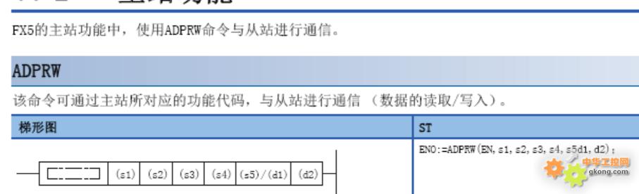

各位大神,我看了FX5U modbus通信中ADPRW H2 H1 K100 K8 D0 M10中M10是什么意思?新手请求大神帮忙,谢谢了

ADPRW  S·  S1·  S2·  S3·  S4·/D·
S·、S1·、S2·、S3·、S4·中的S代表这里使用的软元件作为数据的来源(Source)
D·的D代表这里使用的软元件作为数据的目标(Destination)
数据的来源是我们给定的,数据的目标则是指令执行后得到的结果。
S·代表从站的站号,例如要与1号站通信,S·的位置就填写H1。
S1·是MODBUS的命令代码。
S2·是MODBUS软元件的地址。
S3·是设置从S2·设置的MODBUS软元件地址开始的几个地址。
   S1·如果使用写的命令代码,就代表从S2·地址开始写入S3·个地址;
   S1·如果使用读的命令代码,就代表从S2·地址开始读取S3·个地址。
S4·/D·:
       S1·如果使用写的命令代码,标记S4·,表示把S4·设置的软元件的数据写给从站;
       S1·如果使用读的命令代码,标记D·,表示把从站的数据读到D·设置的软元件中。

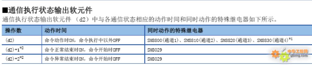

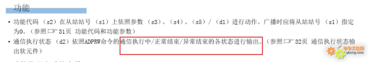

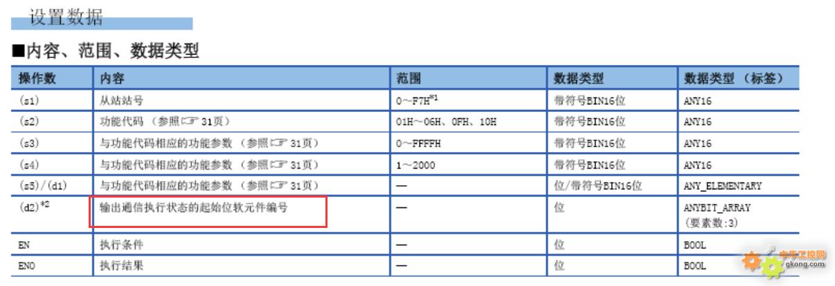

最后那个参数就是个标志位,表示通讯的状态
