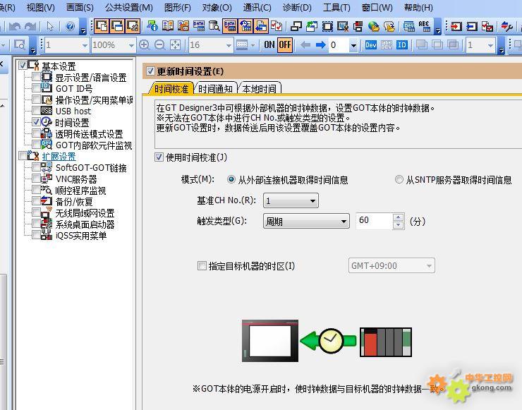

但如果我要在触摸屏上设置报警显示信息  并且要提示对应的报警信息  这个时候是不是就需要触摸屏自己的系统时钟了?
20178
高雅的雅
文章数:15776
年度积分:-210
历史总积分:20178
注册时间:2015/5/12
发表于:2018/10/19 12:22:14
回复 #3楼 kungfunaki
不需要,只要设定采用PLC时钟即可!!
全部三菱系统设置好参数时钟内部是互通的!!

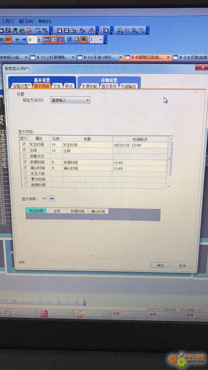

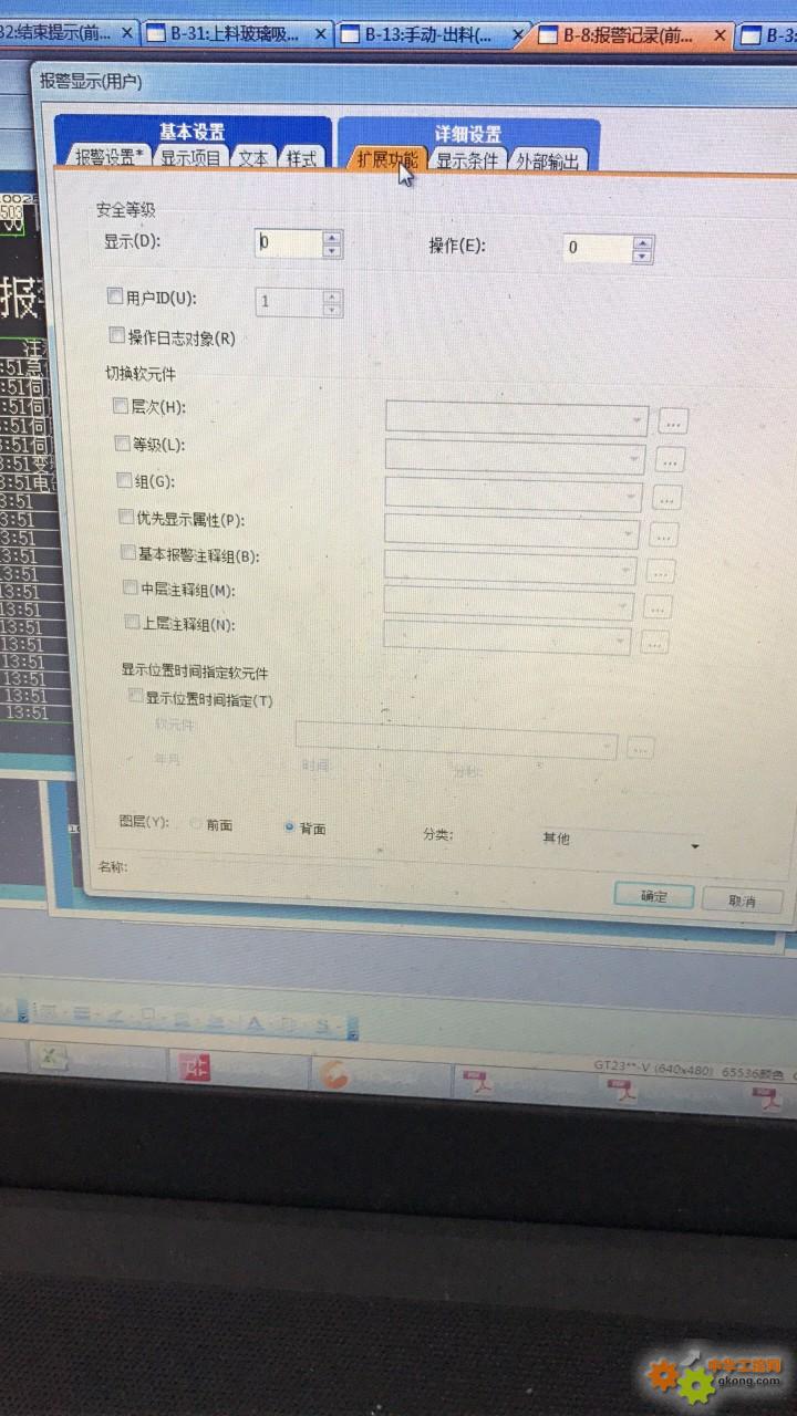

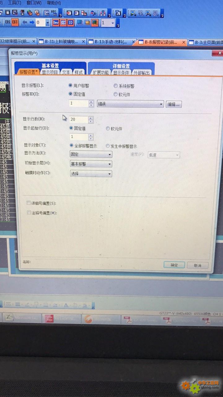

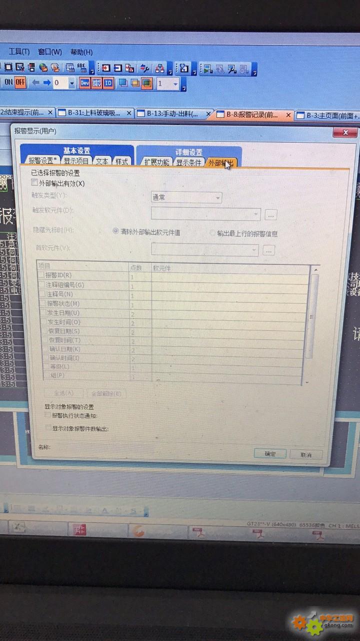

这个建议你仔细看编程手册
