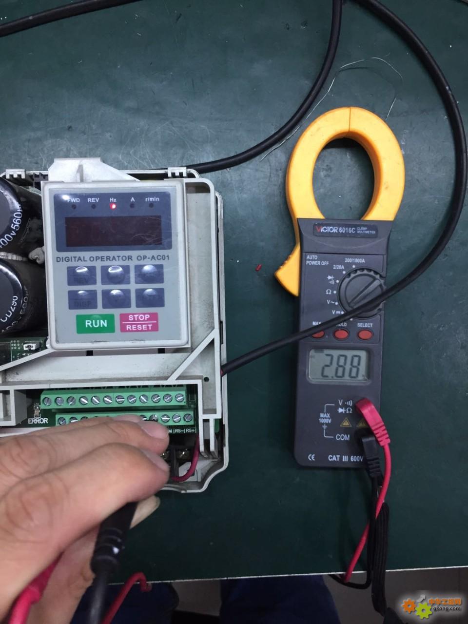

今天遇到一个海利普1.5KW 的变频器客户说频率调不上去,我拿了上电试用电位器试了下确实到16HZ左右都调不上去了,0-10V电压只有2.88付,看了参数最大频率是50HZ,我用面板运行时可以达到50HZ的正常的。求大神们指点一下。

应该是主板问题,我不搞板级维修,只是换主板。

我想也是主板问题,有时候断电测量+10V和AI1和ACM都是通的。下边一排端子排全通

明显是主板10V模拟电压输出有问题,即硬件出了问题

+10V和ACM只有2.88V的话,就是主板的问题了,正常是10V;

是的,用10K的电阻调最大才2点几付,查了好久原来是+10的端子坏啦!

没换元器件,我把ACM和DCM并起来啦!用EV端子替代+10V端子。接好电位器就OK啦!
