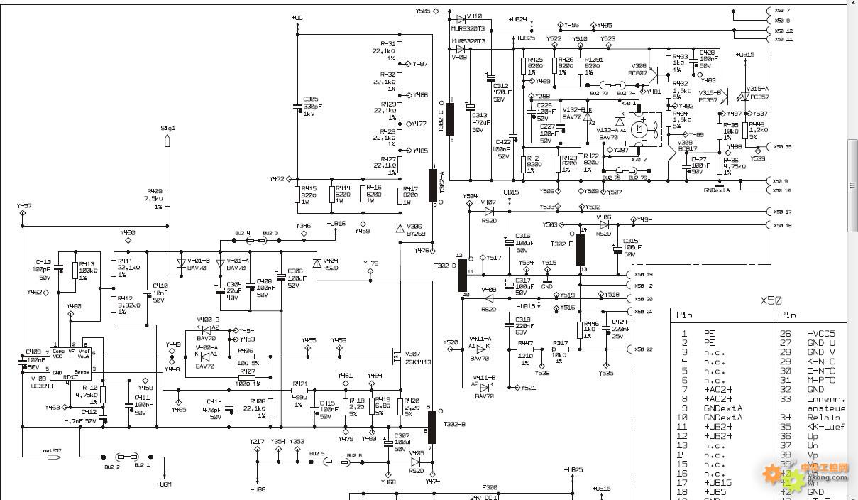

伦茨上电给主板通24V直流电,旁路继电器不吸合,显示面板报005100欠压,欠压电路在那里?

发表于:2018/10/5 17:29:14
找主接触器不吸合的原因

发表于:2018/10/5 18:24:16
上图是电源原理图,电压检测电路在那还望高手不吝赐教!

发表于:2018/10/5 18:32:44
故障想象是炸模块,旁路继电器触点粘连,电源坏。现在驱动修复,模块更换,电源输出24V,10V都正常,唯独就是报005100欠压故障,旁路不吸合。

发表于:2018/10/5 18:37:04
制图也不知道用的什么软件,粗看都看不出是什么电路,由其是开篇画了6路驱动电路,习惯开篇用电源电路去套。

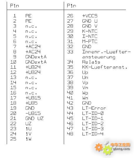

发表于:2018/10/5 20:40:15
22 UZ

发表于:2018/10/5 20:44:06
我开始以为是楼主现场主接触器不吸合,报LU呢。原来是欠压导致充电电阻的继电器不吸合!这个还不是跟国产机子一个设计原理!

发表于:2018/10/5 21:46:49
回复 #6楼 midanmo
谢谢!总算有人指出了方向。

2017/8/12
发表于:2018/10/6 3:32:53
我修伦茨比较多,有问题可以加我。或者有什么图看不懂的可以找我技术交流。
