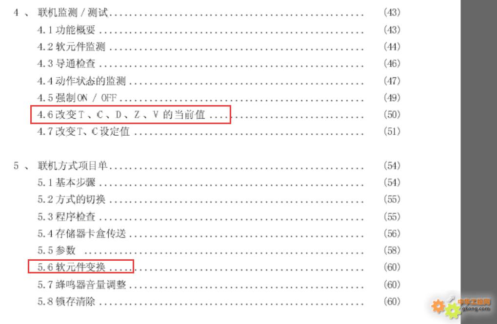

我就想问两个问题1怎么用手持编程器修改三菱plc的寄存器D的数值。2在三菱plc运行的时候怎么用手持编程器修改输出点Y

还是到三菱网上下载个FX-20P的使用手册阅读一下吧;

这两个操作,对应手编里面这两个功能,手册中有操作说明

在监控模式下修改定值  ,手编有些年不用了,都是在用电脑直接操作了。

在T模式下修改寄存器和时间参数,输出只有在停止状态下修改,用编程器
