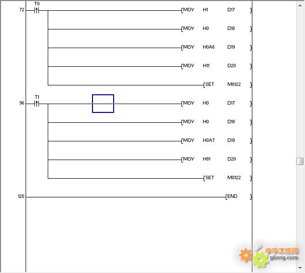

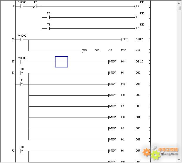

请各位大神帮忙看一下程序有没有错误指出错误问题?现在通讯不了,谢谢各位,

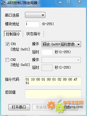

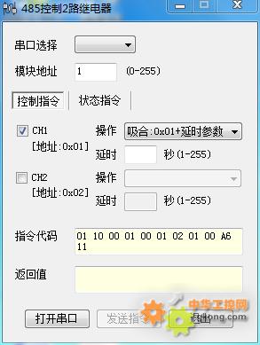

如果是Modbus RTU协议的话,且如果PLC发送的是H10功能码的话!根据你报文内容,发送字节数不对、接收字节数也不对哦!

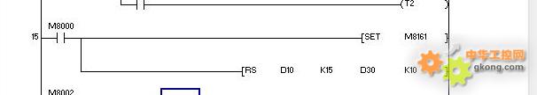

一共发送11个数据,RS指令那里写多了

发表于:2018/10/5 10:30:51
回复 #2楼 guanyumou
我是刚学通信这个只是个学习程序,可以帮忙改一下以给我吗、谢谢!

回复 #5楼 guanyumou
改到RS D10 K11 D30 K0 还是通信不了,我看书说K写多几个关系,如果后面没有就是0来的,说没关系我才填多几个下去

发表于:2018/10/5 12:34:42
人心难测
在
2018/10/5 12:22:06
通过H10功能码写一个寄存器的话,那么发送11个字节、接收8个字节!改为:
RS D10 K11 D30 K8

发表于:2018/10/5 15:20:26
把K15用D寄存器替换,用状态机来处理通讯,比如计数器=0时将1#站的数据写入发送缓冲,计数器=1时处理2#站数据写入发送缓冲;发送数据长度写入D寄存器(发送长度用D寄存器指定);状态切换可以用发送状态来切换

发表于:2018/10/7 8:39:19
回复 #8楼 xlian
附件:
本地下载
哪位大神可以帮忙改一下,我试过很多方法都通信不了.谢谢!
