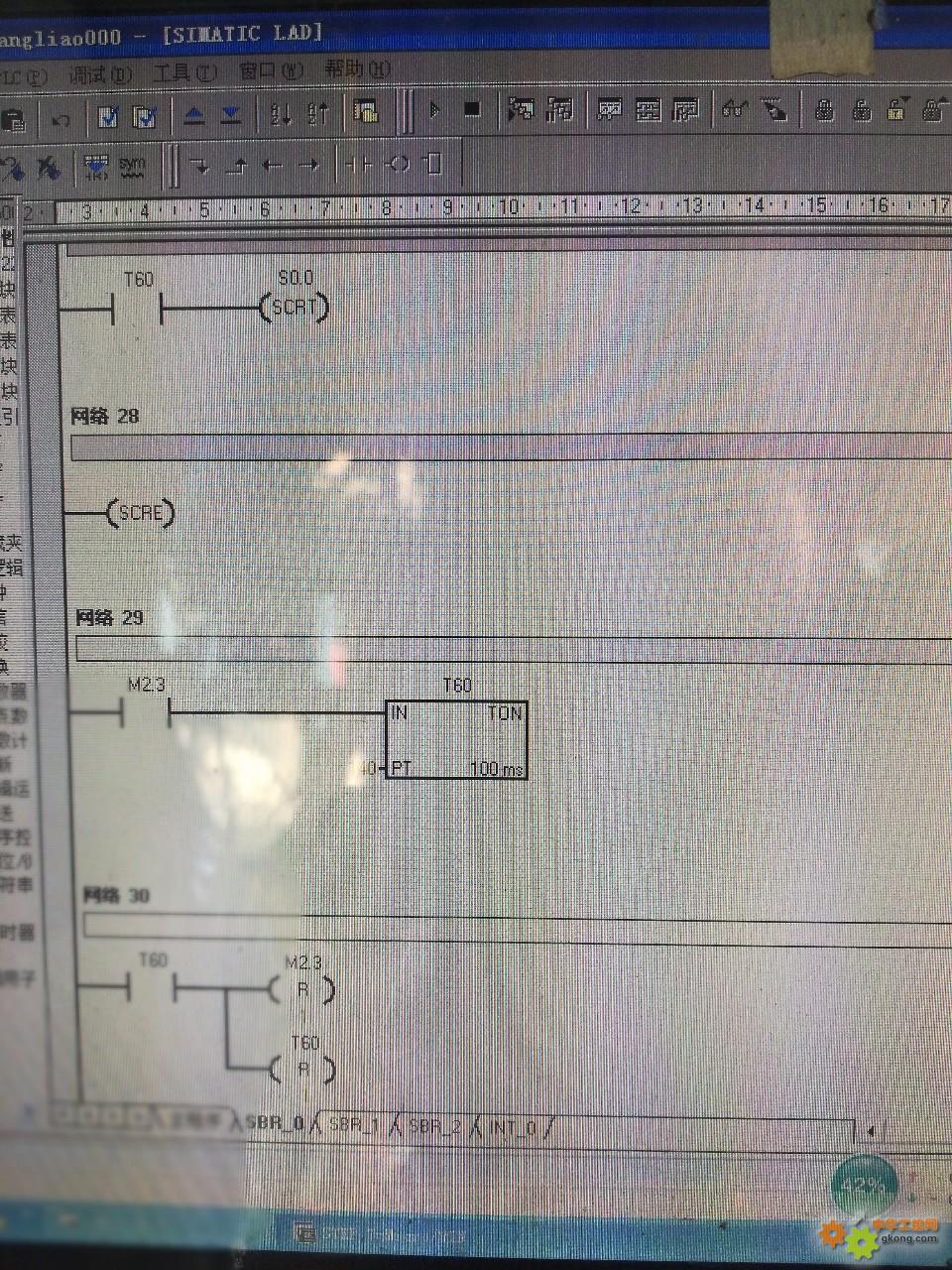

各位师傅给我看看我的程序循环不了

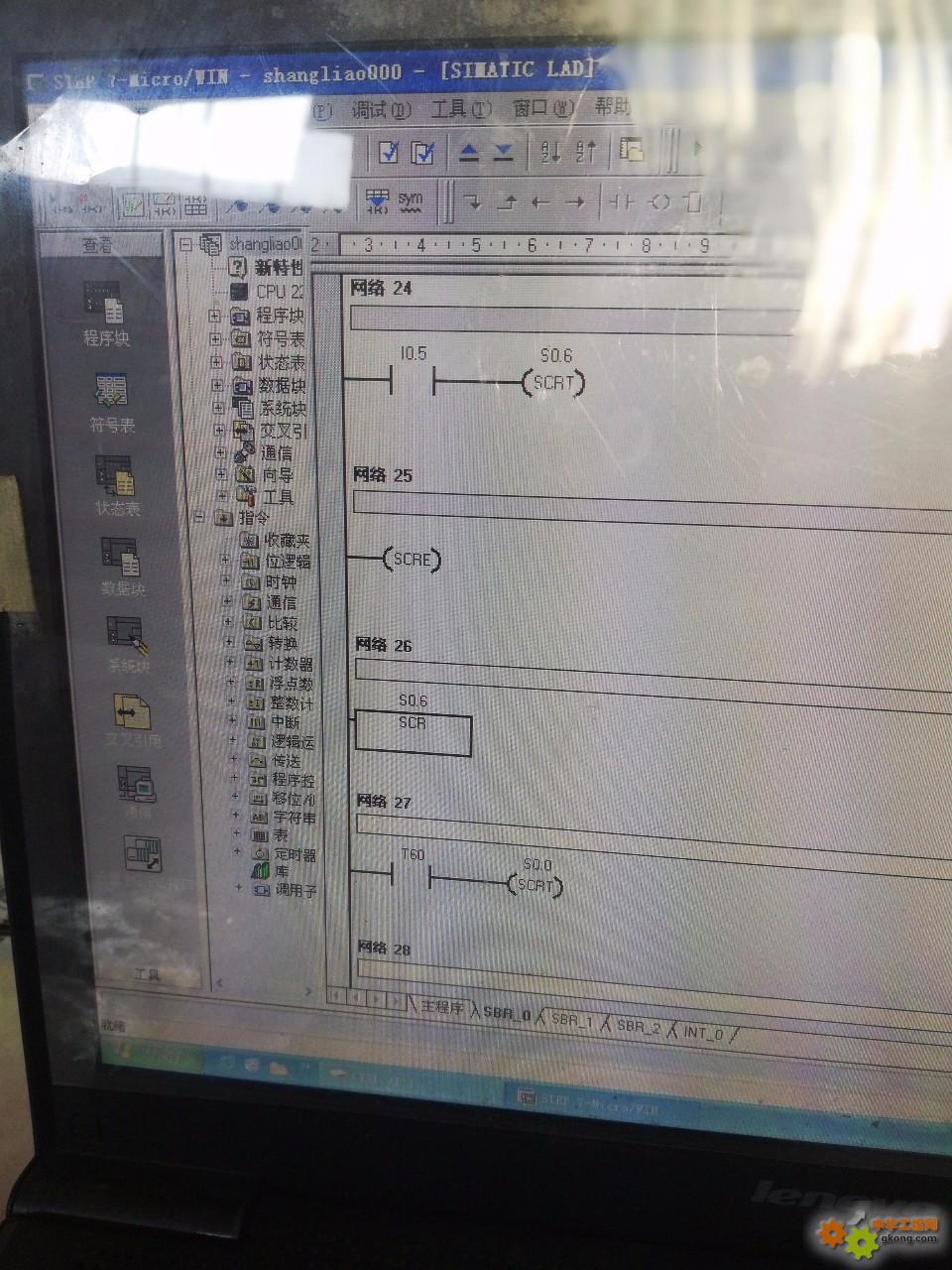

中间程序问题不大,就是T60置位不了s0.0。T60是个循环延时时间

应该先启动SO,才复位T60

T60在S0.0里面,你可在S0.6里面做个延时控制去跳到S0.0

你把复位T60与复位M2.3放在SCR S0.6的程序段中;
改成
SCR S0.6
LD T60
R M2.3,1
R T60,1
SCRT S0.0
SCRE
把网络30删除,原因自已想

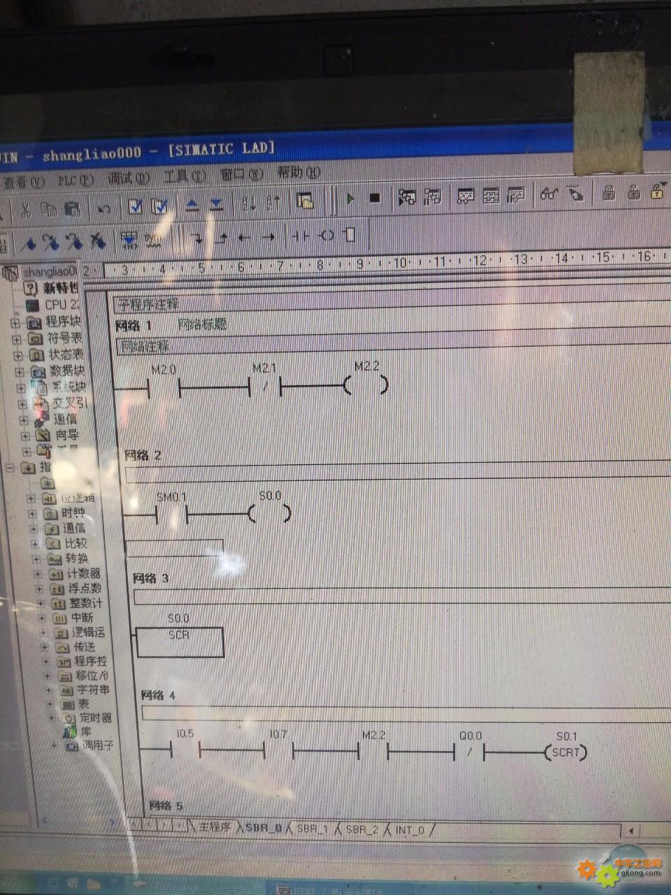

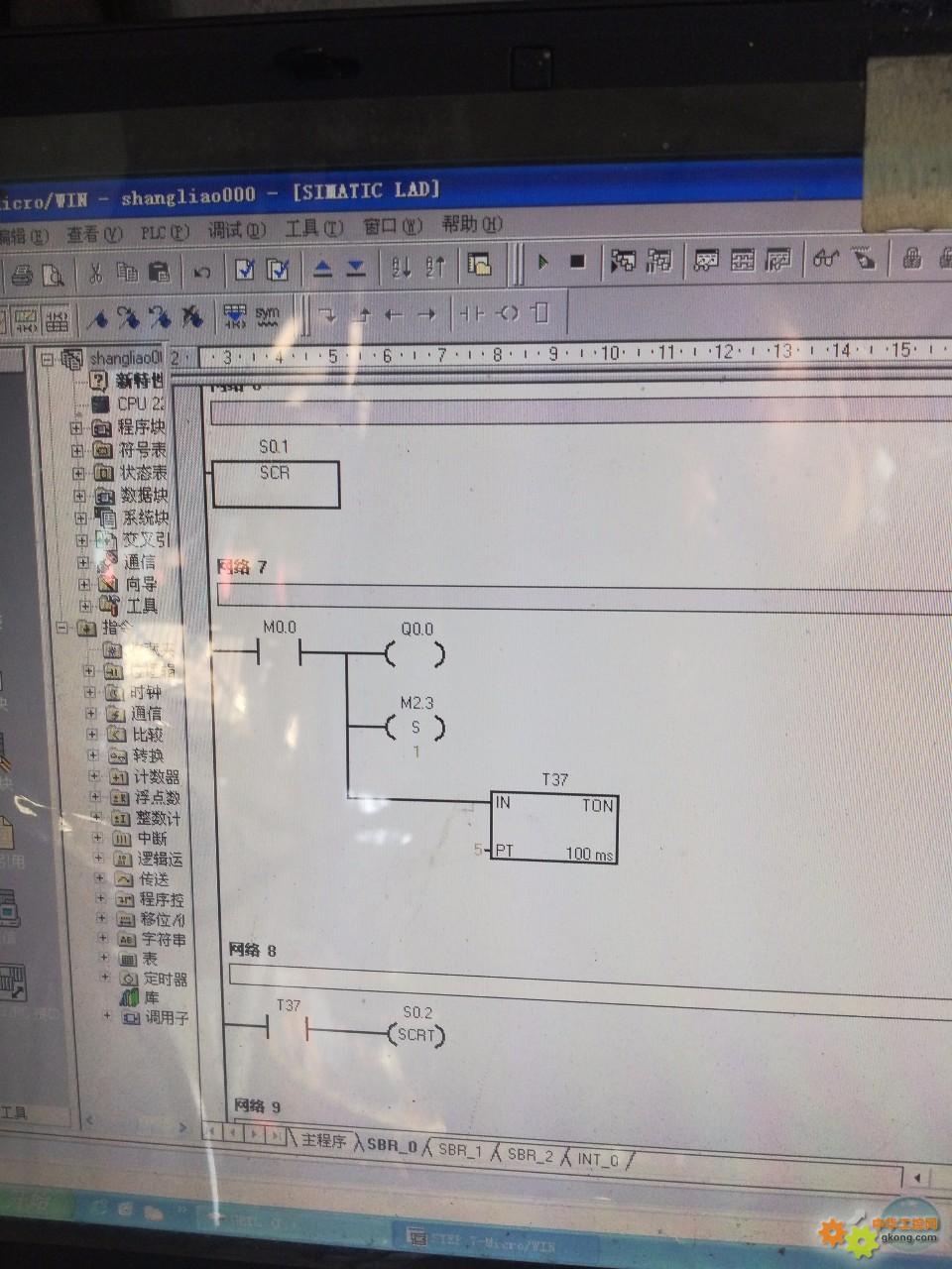

非常感谢大家的回帖,再次表示感谢。由于我忘了密码所以一直没有登录,问题出在我一直改把一段sm0.0写下个m0.0还加op320所以不会监控。

T60在S0.0里面,你可在S0.6里面做个延时控制去跳到S0.0 回复5楼加在s0.6当中时间没到复位不了上的动西
