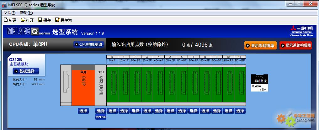

大家好!工作中经常遇到三菱的PLC,从来没有学习过三菱的,正好手头有三菱Q系列CPU,03的。现在想利用这个CPU,问一下电源模块,基板怎么选型?

电源:Q61P;
底板可以用Q35B/Q38B;
另外你还需要I/O模块,如果学习特殊功能指令,你还需要配对应的模块;

网口的比RS232的通讯要快的多了;
在选型软件上一目了然
