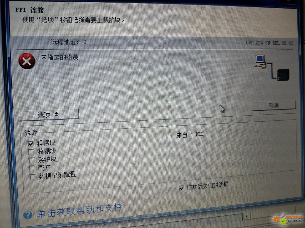

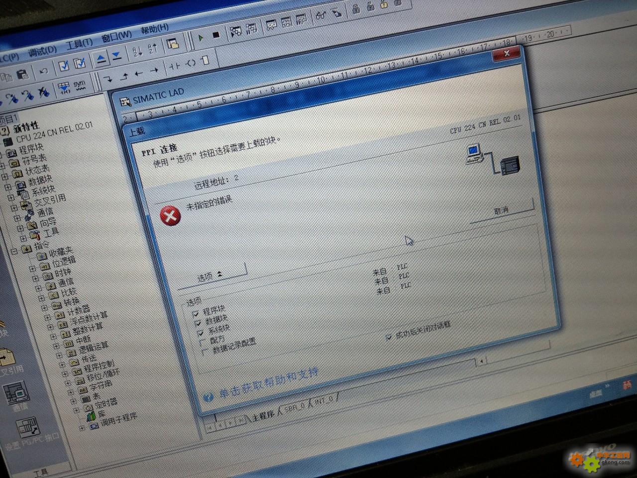

s7-200程序 输入密码后上载程序,程序块上载到100%时提示未指定的错误,用ppi和mpi编程线也一样 换官网下载的step7 v4.0 sp9也一样 系统换成xp sp3纯净版 还是一样 这个怎么处理?

试试把系统快和数据块的勾去掉,只上传程序块,应该就可以了。

只上载程序块一样出错 换过版本 换过系统 换了几个电脑 都不行!

有种东西叫做超级加密,第三方的。。
没有碰到过,论坛看到过
有条件换个PLC试试自己的 软件+硬件,排除自己的问题,就是PLC的问题。

编程者使用了四级密码:禁止上传

编程者使用了四级密码:禁止上传
禁止上载应该也不是这样的提示

原来是四级密码。已经破解降为三级 且知道密码了

我把这个plc四级的bin 写到另一个224存储芯片里 再破解成三级密码的 输密码也是这样的 也是这样的

记得忍者都放出了工具,应该来说没问题吧。
