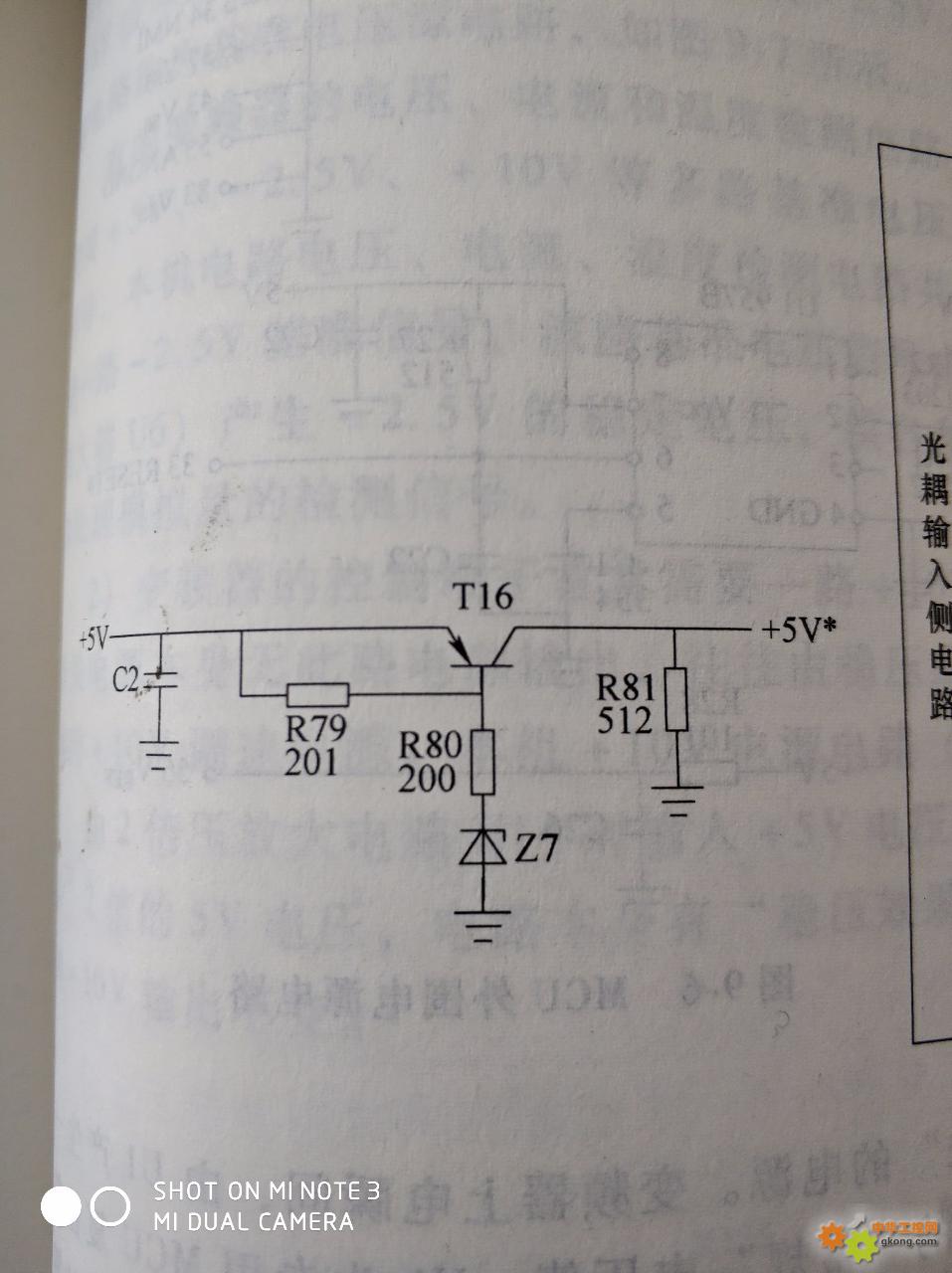

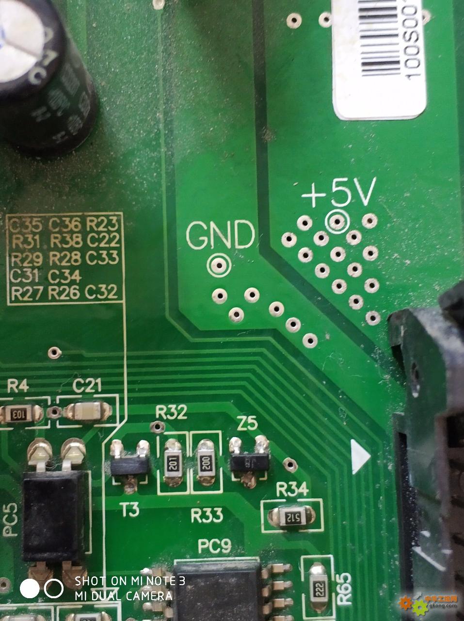

海利普7.5变频器无输出,检测为驱动光耦供电的三极管,稳压管损坏,无5V输出!标有Z5的元件丝印J8。查得该元件为7018三极管。可是与好机器上的该元件对比晶体管特性不对!好机器上测得稳压值4V!我把7018更换上电路不能正常工作!
这个元件是啥型号?请大神指教!

3.9伏的稳压二极管

谢谢大神指点,已经更换了这回电路正常了!

MMBT9018

贴片三极管S9018 丝印J8 SOT23 NPN管
