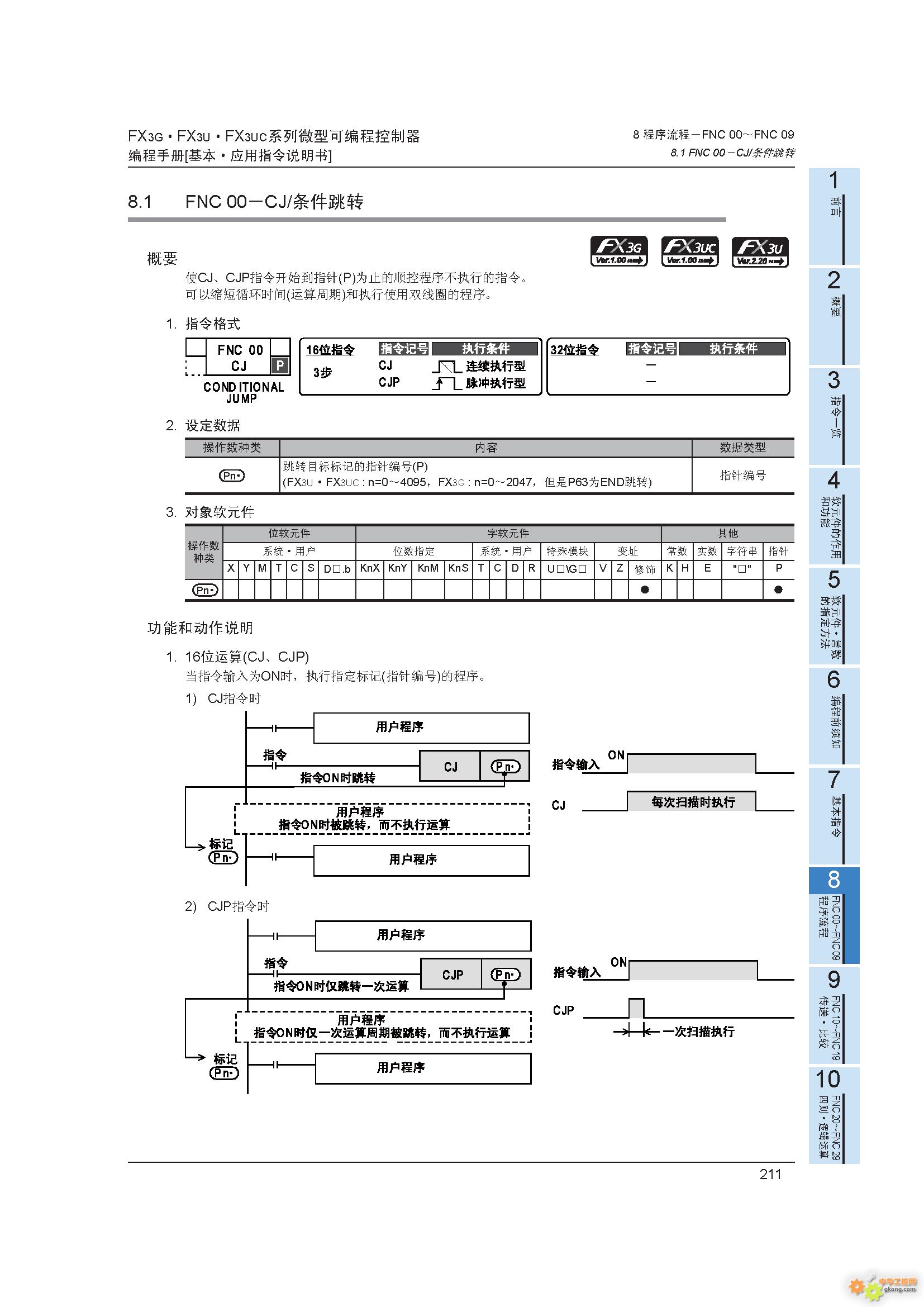

比如梯形图有100步  第50是判断 条件成立后plc只扫描51步到60步。直到第60步条件成立后退出。请问大师们应该怎么写?

1、使用跳转指令,条件为ON时进行跳转。
2、使用互锁指令,条件为OFF时互锁程序段中程序不被扫描。
3、使用子程序。
Good Luck~

不是有CJ指令;

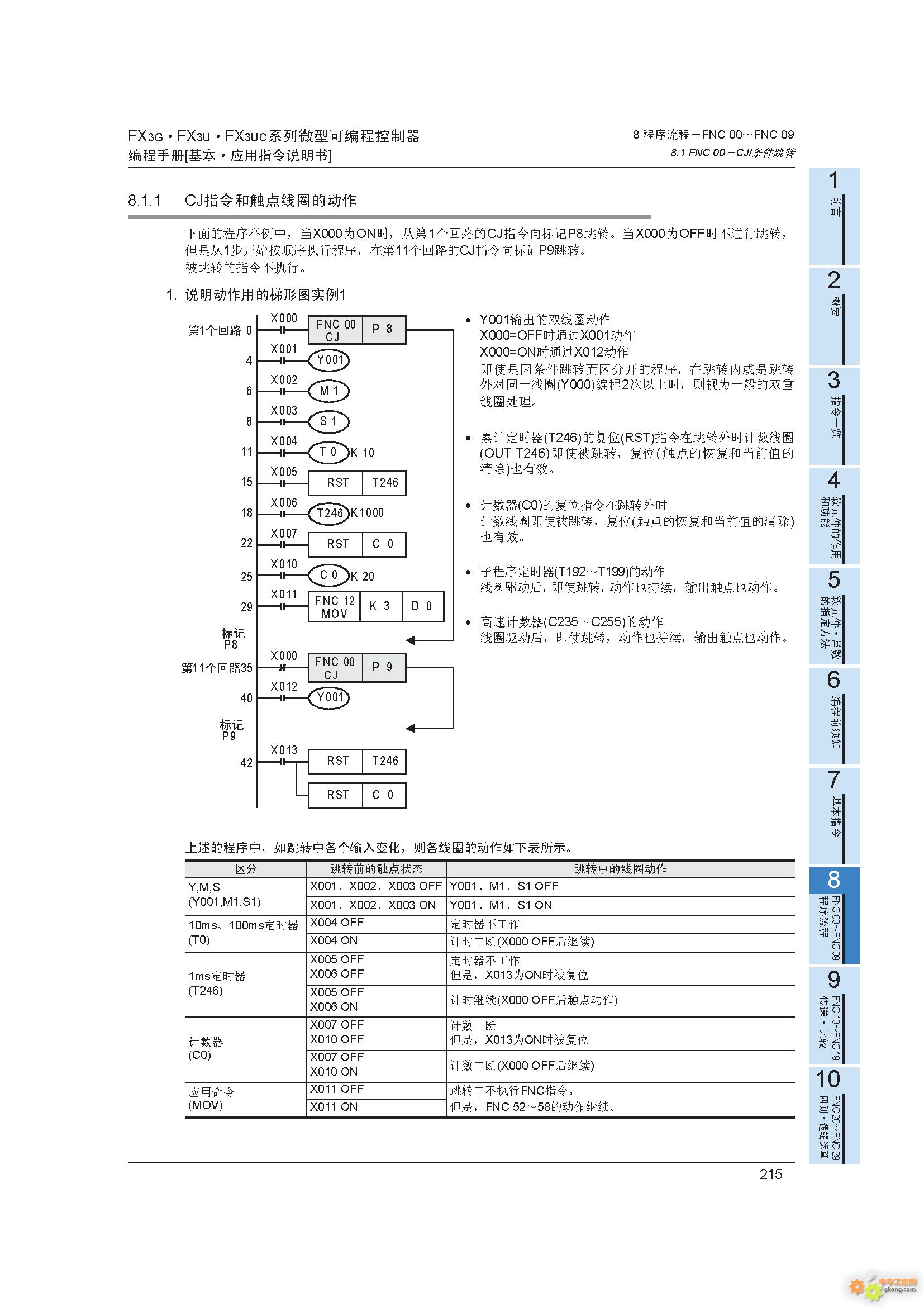

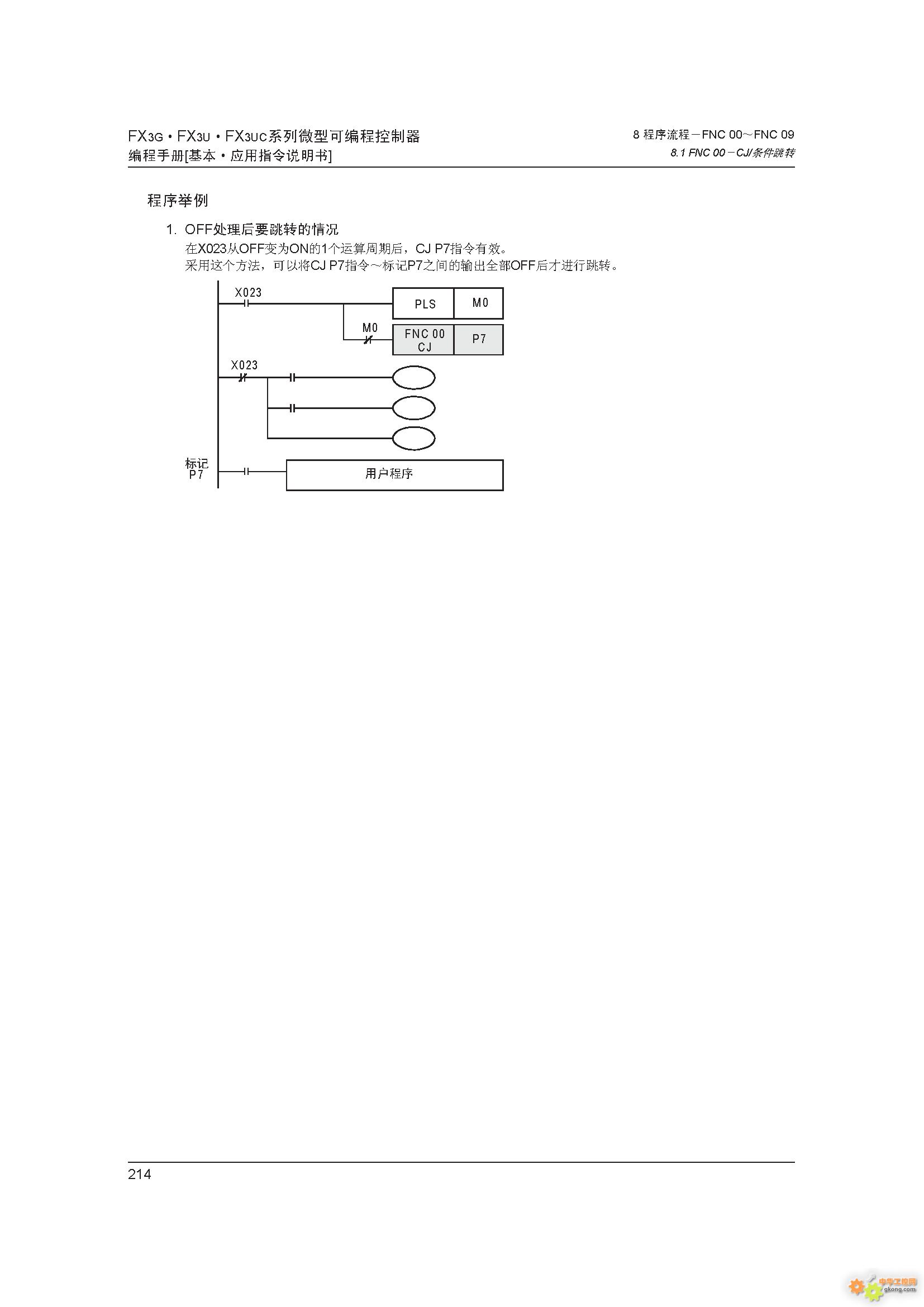

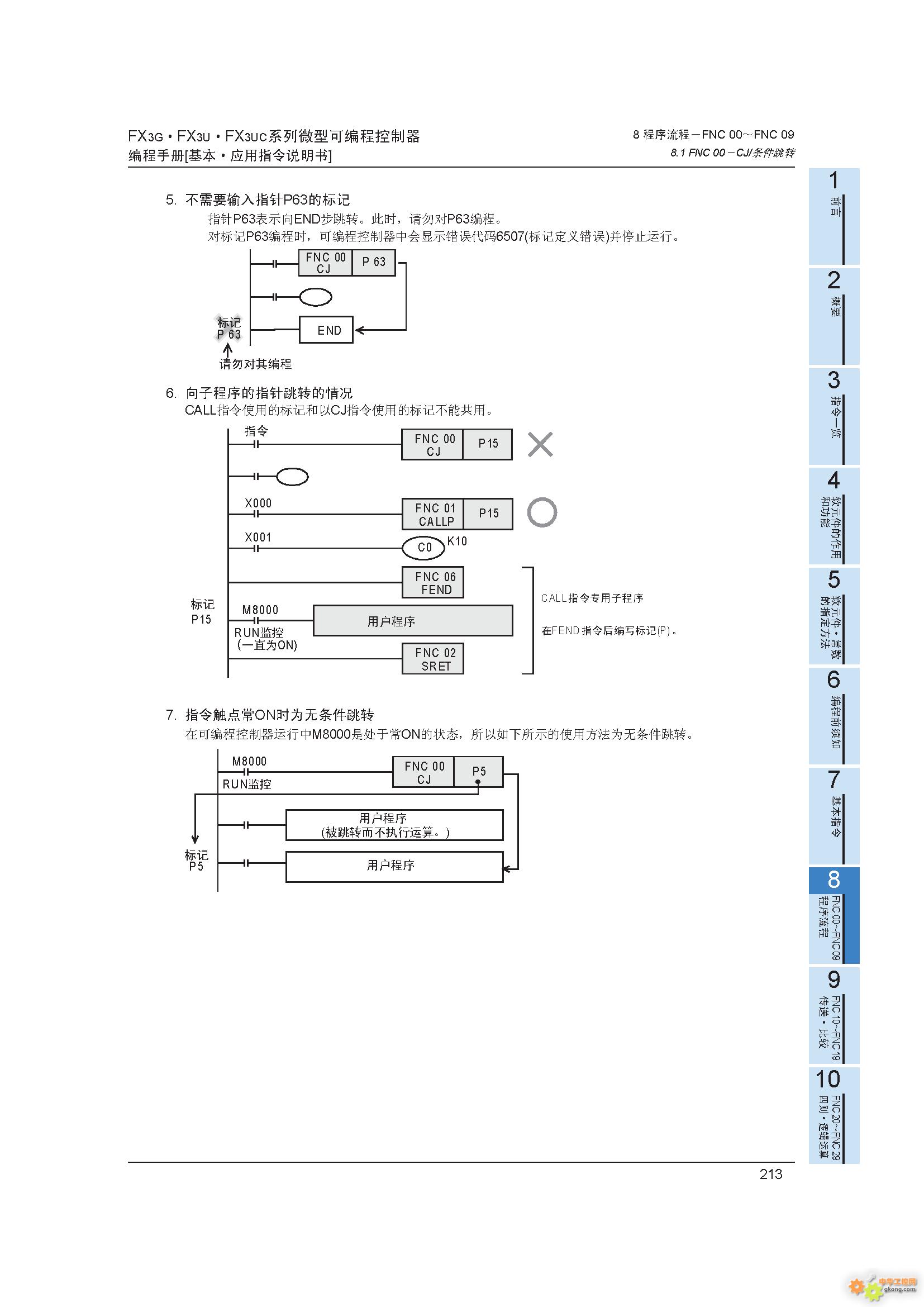

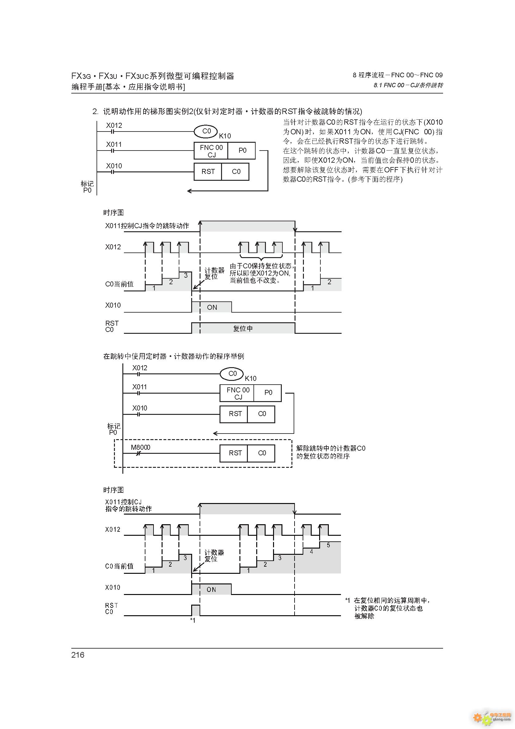

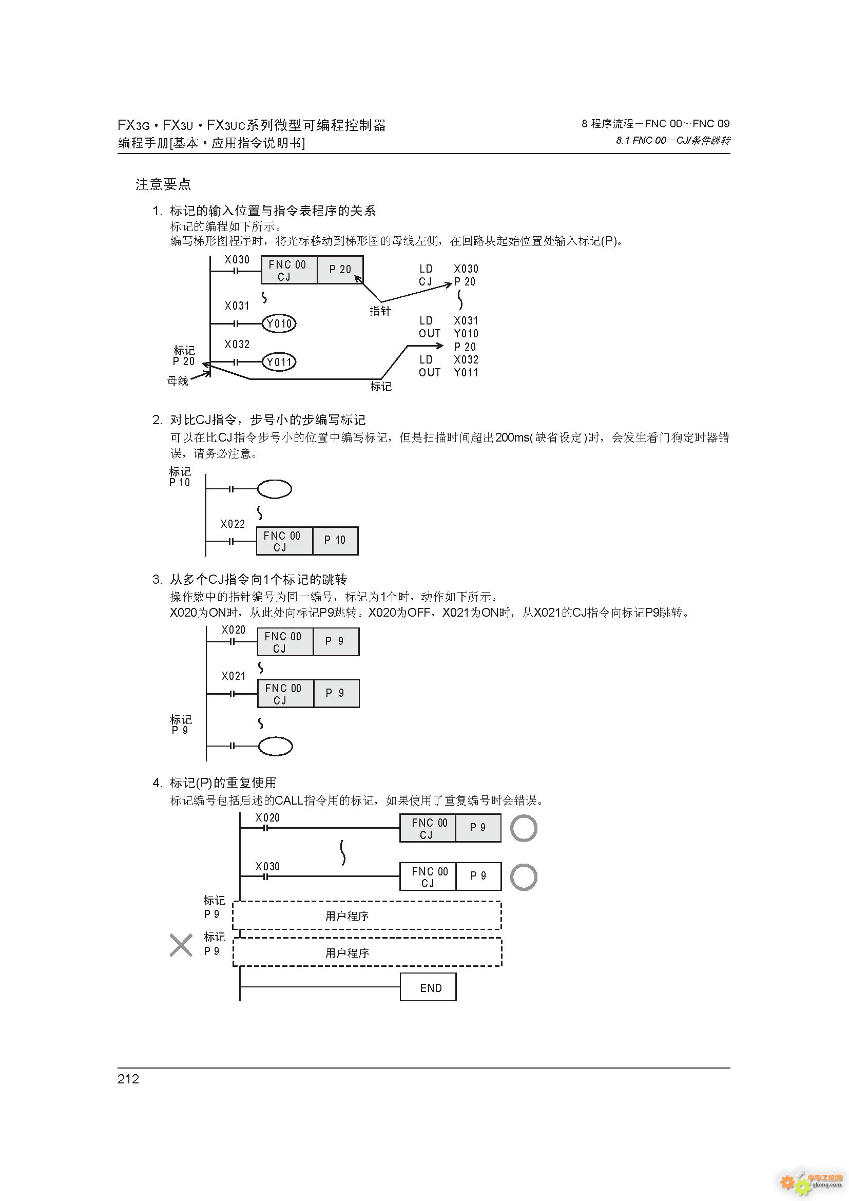

使用条件跳转指令就可以!手册上有指令使用方法:
