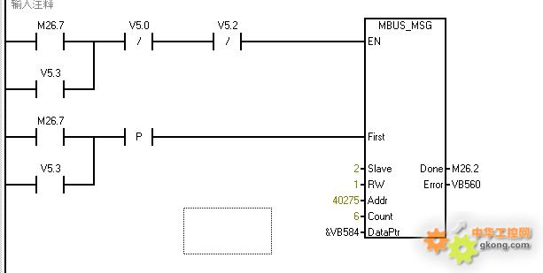

200smart与台达B2伺服MODBUS通信,伺服采用速度模式。
PLC写入伺服速度P1-09,P1-10,P1-11。
现在PLC与伺服能通信上,但是只要是参数是负数,就写入不了。
请问下是哪方面的问题?
请问下是哪方面的问题?

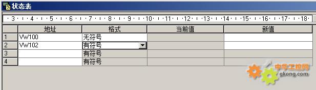

比如要给一个Modbus从站寄存器400001写入-300
然后200这里DataPtr为&VB200
如何把-300写入?
或者说在200里怎么规定VW200是无符号数还是有符号数!?
真心请教!我对200不熟!

按照你的回答,以楼主贴出来的程序为例,是不是首先要规定VW584 VW586的变量类型为INT才可以写入负数?如何规定?

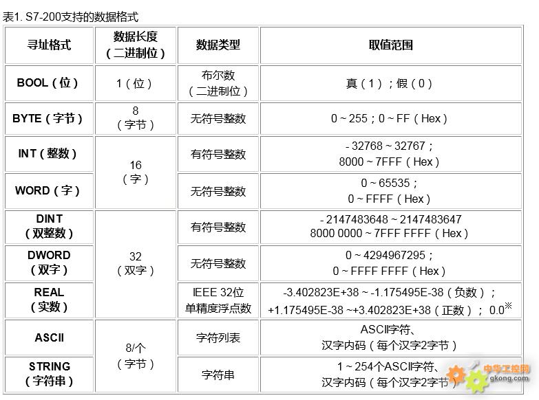

你说的那句:200的数据类型有INT和WORD的区别吗?你认为对吗?两者的范围都不一样
