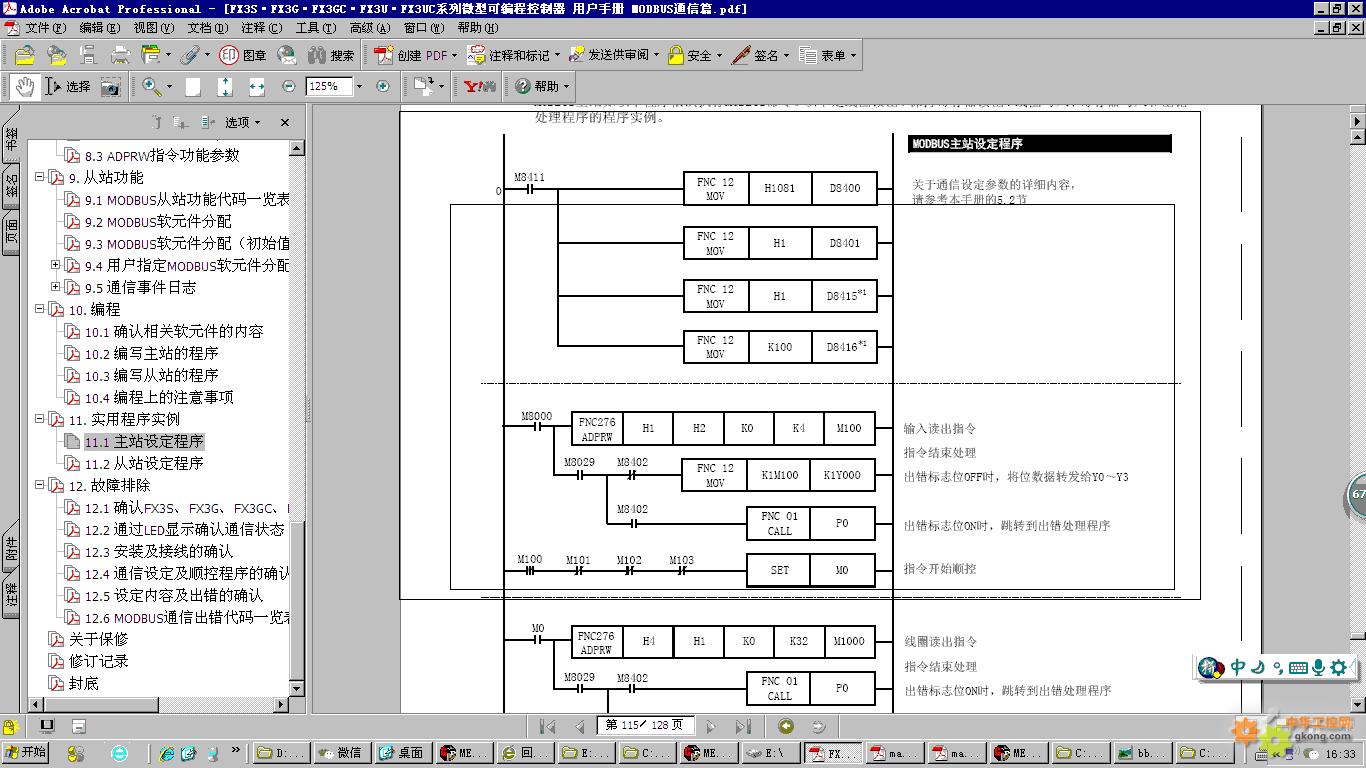

一个主站三个从站。
从站输入主站也有输入

是这样的。因为距离较远。楼顶的三个PLC作为从站要传输到楼下的主站。
现在用的是4个485ADP-MB。看了下通讯的官方说明书。并联模式好像可以。
但是听别人说用MODBUS也行。只是对那个不太熟悉。
这两天看了下MODBUS的书。
对那个ADPRW实在看不懂啊null

FX3U-485ADP-MB这个距离远,500米也没问题。

发表于:2018/9/25 20:28:09
以下是引用pangrenheng2018/9/22 14:23:17的发言:
一个主站三个从站。
从站输入主站也有输入
具体不知道你要怎么交换什么数据!Modbus RTU也应该可以的!既然加了485ADP-MB的话,实现Modbus还是很容易的!我给你一个分别做Modbus RTU主站和从站的程序吧!
