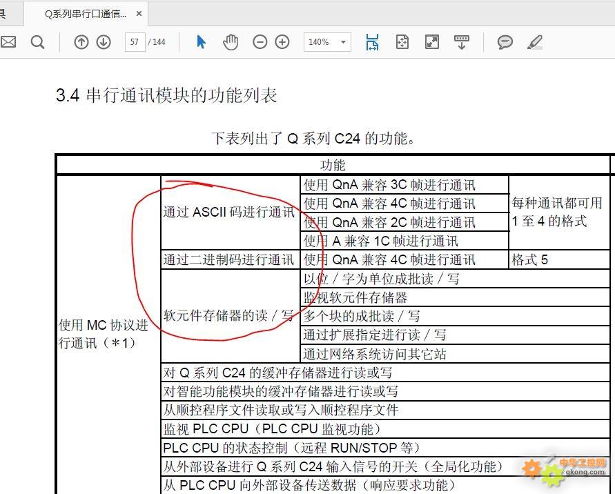

三菱PLC中,通信数据代码设置:
二进制码进行通信
ASCII码进行通信
这有什么区别,麻烦知道的朋友讲解一下,谢谢!

2进制码就是16进制格式,相比ascii通讯时间短

三菱有这种数据设置?

以下是引用蛇会大学在2018/9/20 23:06:33的发言:
三菱有这种数据设置?

这要看接收端要什么格式
接收ASCII码直接,你有意发二进制合适吗?
