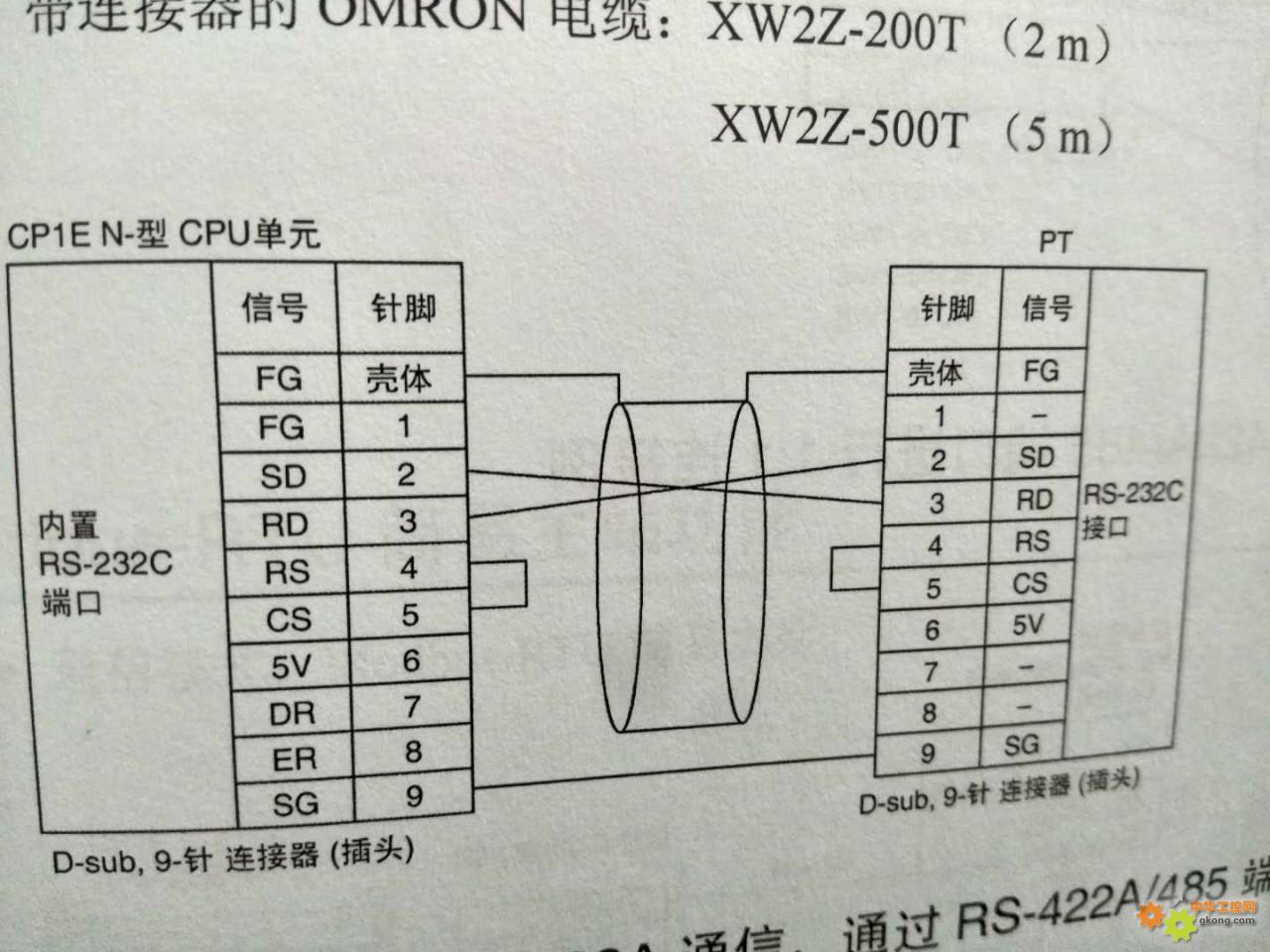

刚接触这个不久,想做个一个步科触控屏带两个PLC(都是欧姆龙的CP1E  CP1L)
恳请各位前辈指导下具体怎么做
最好详细说下触控屏端和PLC端怎么设置
通讯线HMI端该怎么接
COM0:2-2  3-3  4 5短接   9-5
COM2: 2-7   3-8   4 5短接  9-5
不知道对不对

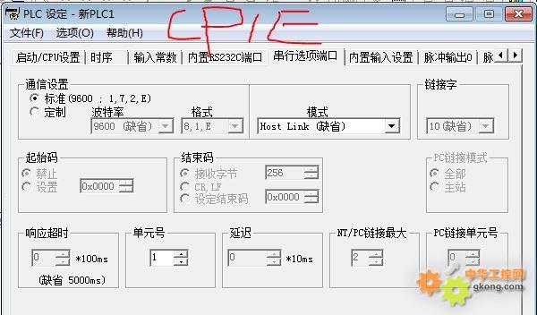

是欧姆龙什么型号PLC呢?以CP1系列为例,一般就是走HostLink协议,设置好不同的站号、相同的通信参数即可,触摸屏上选对相应的通信协议:

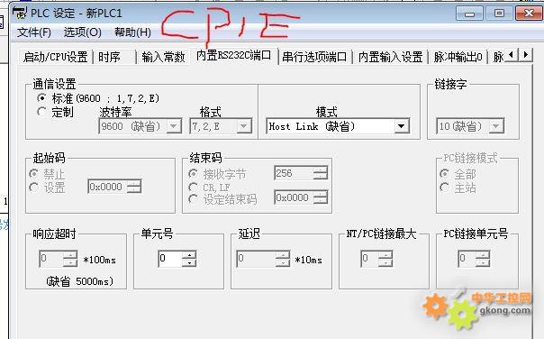

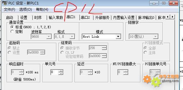

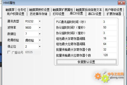

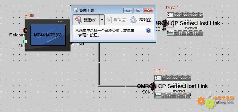

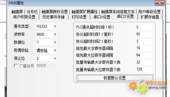

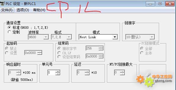

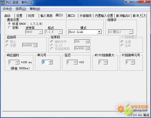

具体配置如下:
通讯方式都是RS232
              步科触控屏+CP1E-N60DR-A+CP1L-M60DR-A
在触控屏端N60DR的设为站号0,M60DR的站号设为1,特制的数据线COM0连接N60DR  COM2连接M60DR
现在搞不清楚:1.  CP1E的内置232和串口都对应哪个,对此该怎么设置
             2.  CP1L的串口1和串口2都对应哪个,对此该怎么设置
希望各位老师高手详细帮我解答下,非常感谢

发表于:2018/9/21 8:25:21
这不是挺清楚的吗
